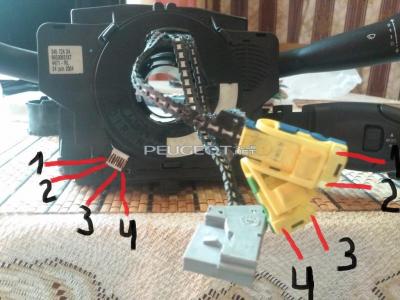

Доброго вечера!!! Со дня покупки авто горит ошибка AIR BAG. за пять месяцев пропадала два раза. Сделал диагностику вылезло следующее НЕУСТРАНИМАЯ ОШИБКА. СИСТЕМА ВКЛЮЧЕНИЯ БЛОКА ВОДИТЕЛЯ УРОВЕНЬ 2 ОТКРЫТАЯ ЦЕПЬ Куда лесть, что за уровень 2???  Шлейф целый смотрел, позванивал.

А что в нем ремонтировать, если я его смотрел он целый и прозванивал .там 7 контактов первая и последняя пара на подушку, один пустой и пара на сигнал. Контакты на подушки прозваниваются как будто они между собой замкнуты. Так и должно быть????

Блин а где тогда он может замыкать если он целый весь просматривал. Прозванивал я их с помощью блока 12V и тестера. Например плюс на контакт 1 на шлейфе соответственно тестер на фишке загорается. Ставлю тестер на контакт 2 он тоже загорается, а плюс остается на контакте 1 шлейфа. Аналогично все происходит с контактами  3 и 4.

Сигнал на подушки идет со своего блока(между сидухами) ,разъём кажется где-то сбоку на подрулевом(если мне память не изменят),так вот в этом разъёме есть замыкатель-защита от "кулибиных",когда разъём выдернут контакты замыкаются и на подушки не подать напряжение.Скорее всего ты это и видишь.
Соответственно,чтобы проверить шлейф надо замыкатель отвести от контактов.

Это есть не защита от кулибиных, а от статики при обслуживании авто при снятии элементов.

Я не чего не отгибал, там стоит заглушка. А толком кто может сказать куда смотреть дальше, шлейф целый. под сиденьем контакты в порядке.

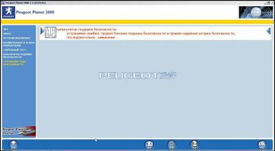

Товарищи, с понижением температуры появилась ошибка подушек, если утром на улице температура ниже 0, то при запуске загорается ошибка, если после прогрева салона заглушить и снова запустить - ошибки нет, если перезапустить сразу же на холодную, то ошибка остаётся. Пока чуть теплее проблемы нет. сегодня читал ошибки и увидел вот что.... расшифровки ошибки почему-то нет.. Может кто подскажет куда копать? спасибо!!

под сиденьем справа разъем или же конденсат на разъёме шторки
я вот тоже так думал (ещё не проверял), смутило только что сразу по двум подушкам... Или если на одной контакт плохой, то обе боковые отрубаются?
обе светят ошибку если один из разъёмов не в контакте
Разобрал шлейф, руль какая то извините обезьяна переставляла, вообщем вырван был. Кое как впаялся, наростил. Вопрос как правильно смотать его? Скрутил полностью по часовой стрелке. Потом оборота 4 влево и так пока принял за центр. Но сколько оборотов не делай, потом два вправа и два влево и чувствуется перевал усилия. Шлейф на каком то участке перегибается.

вправо до упора мотаете - пока напряжение не почувствуете, обратно 2 полных оборота - вот и центр по заводу.
