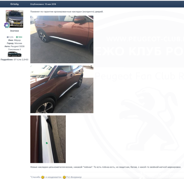

Grizzly Posted April 6, 2022 Share Posted April 6, 2022 39 минут назад, Андрюха13 сказал: gariccc81 территорииально где, в России? Просто столкнулся с ситуацией по гарантии, когда ОД отказал в гарантийном ремонте (ржавчина на боковых молдингах) и даже отказался направить письмо в представительство. Как позже выяснил, представительство ПСА, которое согласовывает все гарантийные случаи по России, находится во Львове. И в связи с известными всем печальными событиями, как я понимаю, контакта с ними нет. Если я правильно понимаю, то сейчас всех с гарантией будут отправлять восвояси. Мало Тотал фёст инео также у дилера нет и не будет, вместо него льют европар. Зы. Дилер Автомир на Иркутской. Был в прошлом месяце. 03.03 был на осмотре по хрому. ИГ все мои претензии сфотографировала, 09.03 уже было всё согласовано. Хром по дверям был в Москве, а хром ПТЫ и решётку везли из Франции. 04.04 всё доехало, в пятницу поеду на замену. В замене колёсного диска с коррозией - отказали. Пободаемся, хоть шанцы не велики. P.S. Дилер Петровский. P.P.S. Так что не всё так однозначно по Львову. P.P.P.S. Масло 24.02 на ТО залили Ineo First 0W30. Пока так. 1 Link to comment Share on other sites More sharing options...

MiKat Posted April 11, 2022 Share Posted April 11, 2022 06.04.2022 в 12:52, Андрюха13 сказал: ...ОД отказал в гарантийном ремонте (ржавчина на боковых молдингах) и даже отказался направить письмо в представительство...Автомир на Иркутской. 06.04.2022 в 13:45, Grizzly сказал: 03.03 был на осмотре по хрому....09.03 уже было всё согласовано. Хром по дверям был в Москве...Дилер Петровский. Так вроде сами молдинги со слов ОД из нержавейки (как и на крыше), а вот сами их внутренние крепежи - обычный металл, который и вызывает потеки ржавчины. ИГ Мэйджора взял какое-то спецсредство для хрома (пузыречек похож на продукцию ЛиквиМоли) и очень быстренько все оттер, визуально потом никаких следов ржавчины - соответственно никакой замены по гарантии правого заднего не случилось. Link to comment Share on other sites More sharing options...

Grizzly Posted April 12, 2022 Share Posted April 12, 2022 14 часов назад, MiKat сказал: Так вроде сами молдинги со слов ОД из нержавейки (как и на крыше), а вот сами их внутренние крепежи - обычный металл, который и вызывает потеки ржавчины. Там молдинг выштампован с "ушами", которые и являются крепежом, и тупо загибаются внутри пластиковой накладки двери. Link to comment Share on other sites More sharing options...

MiKat Posted April 12, 2022 Share Posted April 12, 2022 2 часа назад, Grizzly сказал: Там молдинг выштампован с "ушами", которые и являются крепежом, и тупо загибаются внутри пластиковой накладки двери. Спорить не буду, возможно молдинг и с "ушами". Тогда вероятно как раз в местах этих "ушей" и наблюдаются очаги. По возможности в пятницу при замене Вам молдингов сфотографируйте их внутреннее "устройство". Link to comment Share on other sites More sharing options...

Grizzly Posted April 12, 2022 Share Posted April 12, 2022 1 час назад, MiKat сказал: Спорить не буду, возможно молдинг и с "ушами". Тогда вероятно как раз в местах этих "ушей" и наблюдаются очаги. По возможности в пятницу при замене Вам молдингов сфотографируйте их внутреннее "устройство". Никак не смогу, речь шла о прошлой пятнице. Уже всё поменяно и не сфоткано. Но года четыре назад я доказывал необходимость замены хрома представителю ПСА Абрамову, вот там были и фотки, и даже эскизы с очагами коррозии. В глубинах форума уже не найти)) Остался только результат. Link to comment Share on other sites More sharing options...
