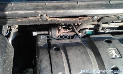

Пока ещё не вешал, но планирую именно так.
По крайней мере на рестайлах именно так он висит, нигде не закреплён.

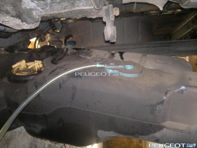

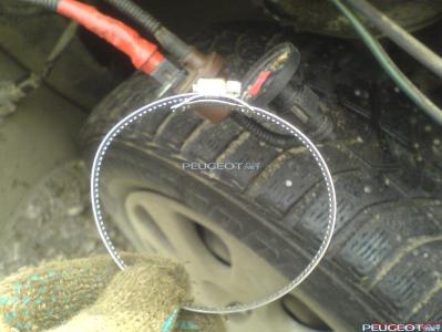

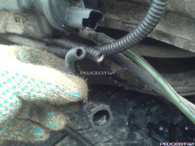

Продолжу фотоотчёт, сёдня всё доделал.

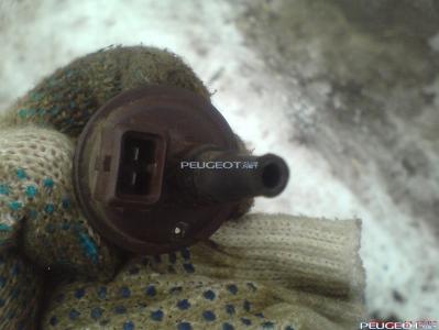

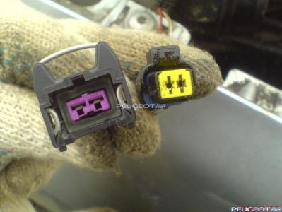

п.1.1 - обрезаем старый разъём ставим новый (поскольку для рестайловых и дорестов - разъёмы разные).

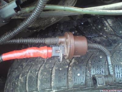

п.2. - режем шланг.

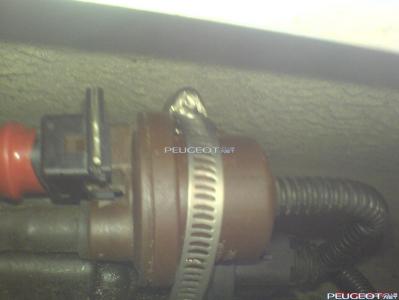

п.3 - вставляем клапан. С одной стороны шланг на катушку не лезет - пришлось использовать переходник (резиновый колпачок), с другой стороны встал как влитой.

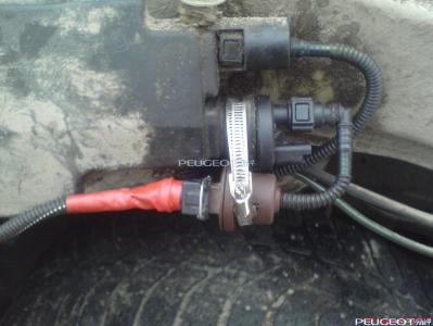

п.4 - крепим конструкцию к адсорберу с помощью металлического хомутика (или нарезной ленты для хомутов, я использовал ленту).
п. последний -
Ставим на место крыло, последняя фото - как выглядит всё под крылом.
Как бы всё - можно пить пиво :)
