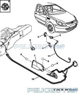

icechieff Опубликовано: 13 августа 2010 Поделиться Опубликовано: 13 августа 2010 SINCE DAM 10703UW - этот номер определяет модификацию машины.Кстати, а зачем ты качал ServiceBox?Ведь есть http://public.servicebox.peugeot.com/ просто регистрируешься, и все.... Ты смотри по своему вину, если абсорбер ставился, но на другую модификацию, может неподойти.... Ссылка на комментарий Поделиться на других сайтах Больше способов поделиться...
helicopter Опубликовано: 13 августа 2010 Автор Поделиться Опубликовано: 13 августа 2010 просто не знал что есть on-line. пробиваю по вину выдет два результата. Ссылка на комментарий Поделиться на других сайтах Больше способов поделиться...

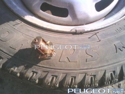

helicopter Опубликовано: 14 августа 2010 Автор Поделиться Опубликовано: 14 августа 2010 сегодня долез накрылся клапан, а он импульсный. Посмотри пожалуйста по каталогу который он лайн может там есть номер этого клапана.пробовал без клапана обороты вообще начинают на 1 тысячу летать. Ссылка на комментарий Поделиться на других сайтах Больше способов поделиться...
helicopter Опубликовано: 14 августа 2010 Автор Поделиться Опубликовано: 14 августа 2010 причем частота как у форсунки Ссылка на комментарий Поделиться на других сайтах Больше способов поделиться...

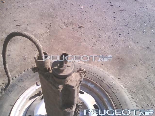

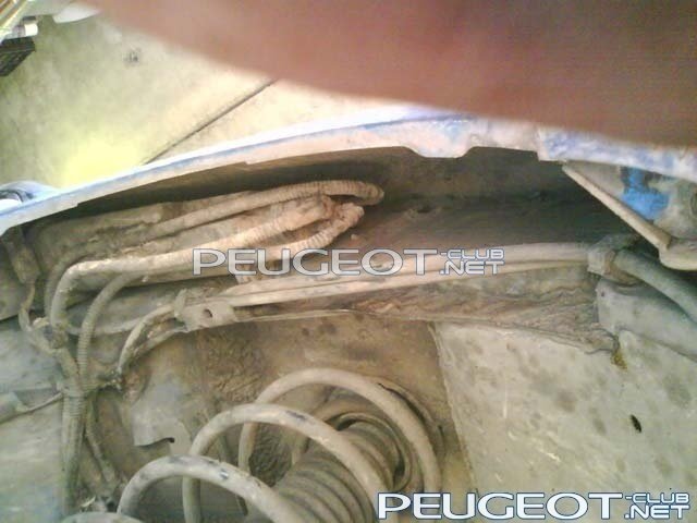

helicopter Опубликовано: 15 августа 2010 Автор Поделиться Опубликовано: 15 августа 2010 место расположения абсорбера под правым крылом.кончился клапан. Ссылка на комментарий Поделиться на других сайтах Больше способов поделиться...

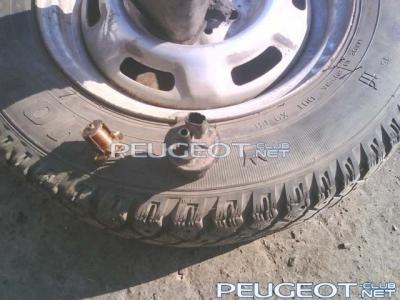

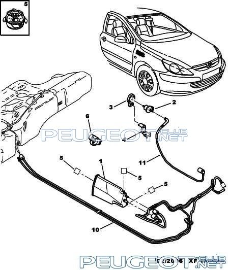

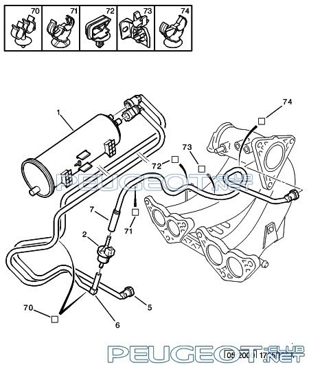

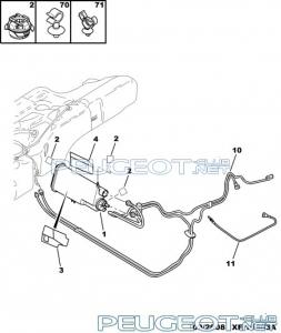

icechieff Опубликовано: 15 августа 2010 Поделиться Опубликовано: 15 августа 2010 Видишь, у тебя клапан вместе с абсорбером, а у меня на Ксаре отдельно абсорбер, отдельно клапан....Вот моя схема: номер моего клапана - 1628 7G А у тебя вот так, и отдельно номера клапана нет.... Ты свой клапан вытаскивал? он на что похож? на фотках только одна сторона видна, а что с другой? у меня он похож на мини топливный фильтр. Вполне возможно, что можно и мой к тебе поставить... Ссылка на комментарий Поделиться на других сайтах Больше способов поделиться...

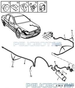

icechieff Опубликовано: 15 августа 2010 Поделиться Опубликовано: 15 августа 2010 Если сможешь измерить свой клапан, то я могу для сравнения свой померить... На 607 у меня так вот: Номер клапана как и на Ксаре: 1628 7G Ссылка на комментарий Поделиться на других сайтах Больше способов поделиться...
helicopter Опубликовано: 15 августа 2010 Автор Поделиться Опубликовано: 15 августа 2010 Клапан этот у меня заклинило в результате чего сгорела катушка!!! я так подумал завтра по разборкам позвонить. а в принципе на ксаре мотор такой же соответственно и мозг такой же может и подойти а то у меня check загорелся. Ссылка на комментарий Поделиться на других сайтах Больше способов поделиться...

helicopter Опубликовано: 15 августа 2010 Автор Поделиться Опубликовано: 15 августа 2010 может быть потому что смотрел каталог для С4 с таким же мотором но там вот такая конструкция а это клапан может медленнее а может и быстрее открываться в зависимости от оборотов я на него лампочку вешал Ссылка на комментарий Поделиться на других сайтах Больше способов поделиться...

helicopter Опубликовано: 15 августа 2010 Автор Поделиться Опубликовано: 15 августа 2010 он то один а он у тебя прямо на улицу выкидывает что ли Ссылка на комментарий Поделиться на других сайтах Больше способов поделиться...
icechieff Опубликовано: 15 августа 2010 Поделиться Опубликовано: 15 августа 2010 нет, идет трубка к впускному коллектору... номер 7 на рисунке Ссылка на комментарий Поделиться на других сайтах Больше способов поделиться...
helicopter Опубликовано: 15 августа 2010 Автор Поделиться Опубликовано: 15 августа 2010 тогда понятно схема такаяже только клапан отдельно от абсорбера стоит.тут почитал на другом форуме все жалуются что на 307 до рестайл слышно как этот клапан цокает потому что не под капотом, думаю надо будет купить клапан и поставить под капотом потому что у меня раньше тоже было слышно особенно когда правая дверь открыта. как я думаю клапан у меня после зимы заклинило потому что он ржавый, а конденсат в баке еще ни кто не отменял 1 Ссылка на комментарий Поделиться на других сайтах Больше способов поделиться...
