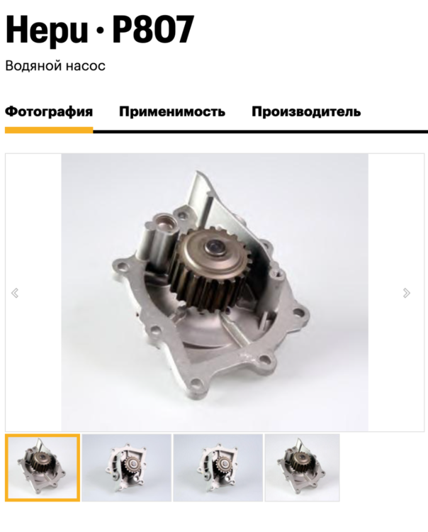

MiKat Опубликовано: 18 июня 2021 Поделиться Опубликовано: 18 июня 2021 (изменено) 2 часа назад, Alexey515 сказал: Видимо стоит превентивно менять на 40 тыс, чтобы не встрять. Кто-нибудь нашел не пластиковый аналог? В соседней ветке приводился якобы аналог, но на качество и совместимость еще никто не проверял. Изменено 18 июня 2021 пользователем MiKat 0 Цитата Ссылка на комментарий Поделиться на других сайтах Больше способов поделиться...
MiKat Опубликовано: 18 июня 2021 Поделиться Опубликовано: 18 июня 2021 Предлагается еще комплект от Gates - ремень+помпа+ролики KP25672XS (как аналог оригинальному артикулу 1610278280) 0 Цитата Ссылка на комментарий Поделиться на других сайтах Больше способов поделиться...

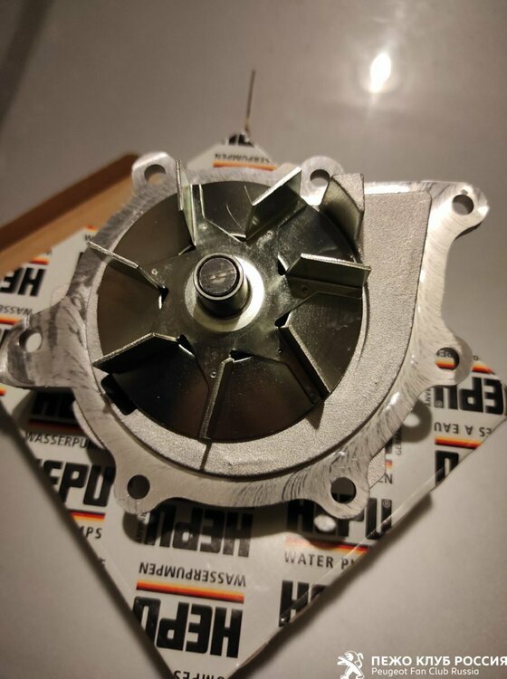

Nekto-pushkin Опубликовано: 18 июня 2021 Поделиться Опубликовано: 18 июня 2021 (изменено) 3 часа назад, Alexey515 сказал: Видимо стоит превентивно менять на 40 тыс, чтобы не встрять. Кто-нибудь нашел не пластиковый аналог? hepu вроде как единственная с металлической крыльчаткой относительно достоверно установлено. Хотя мне что-то подсказывает что не совсем в пластике дело, и не факт, что весь пластик будет ходить плохо Изменено 18 июня 2021 пользователем Nekto-pushkin 0 Цитата Ссылка на комментарий Поделиться на других сайтах Больше способов поделиться...
Grizzly Опубликовано: 18 июня 2021 Поделиться Опубликовано: 18 июня 2021 3 минуты назад, Nekto-pushkin сказал: Хотя мне что-то подсказывает что не совсем в пластике дело Обоснуете? 0 Цитата Ссылка на комментарий Поделиться на других сайтах Больше способов поделиться...
