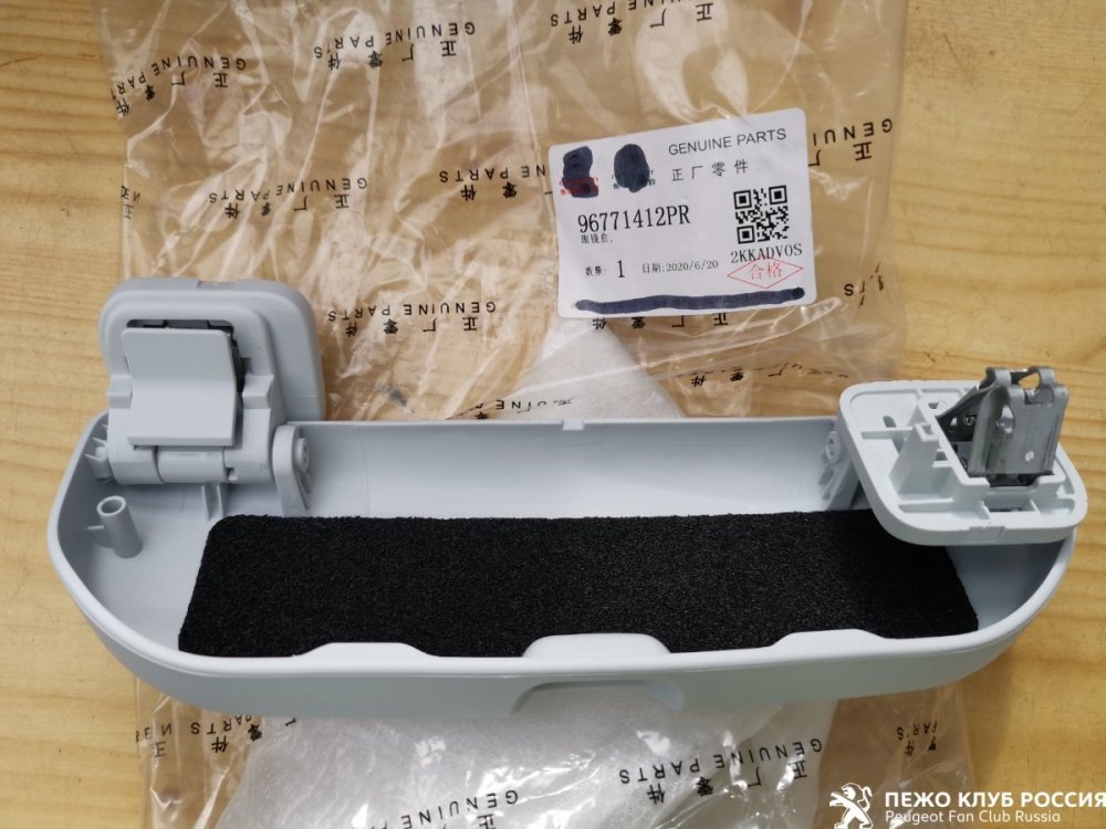

Ищите 98224062ZD
Народ из Польши заказывал насколько я верно все понял.
https://exist.ru/Price/?pcode=98224062ZD
экзист говорит, что есть возможность доставить такое, но судя по срокам доставки будет опять же из заграницы.
А кто-то заказывал такой? Вроде жабу задушил, готов сделать заказ, но нужна уверенность по совместимости. Подойдёт ли на 2 версию и чёрного ли цвета. В магазине нет описания и фото.

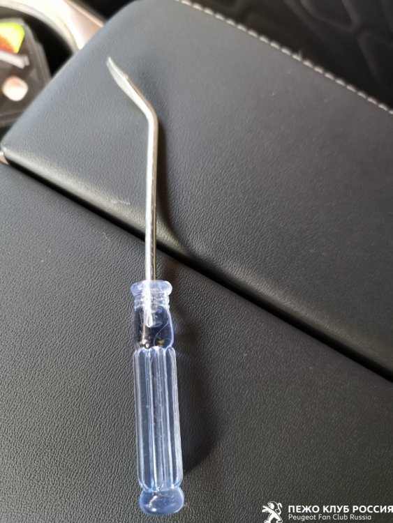

Так с Али имхо и есть оригинал. Спасибо за ссылку, тот же продавец, только раньше у него черного не было. Дозаказал теперь черный , серый пойдет в запасник или к пассажиру. Устанавливал я его, кстати, с помощью загнутой отвертки (осталась от другого китайца). Лучше обмотать изолентой.
Если не сложно, покажи на фото, куда пихать такой девайс, чтобы снять ручку?
"Девайс" вставляешь в пазик справа или слева , лучше попеременно, и потихоньку тянешь, пока не выйдет на несколько миллиметров. После этого ручка выдергивается без труда. Установка в обратном порядке.

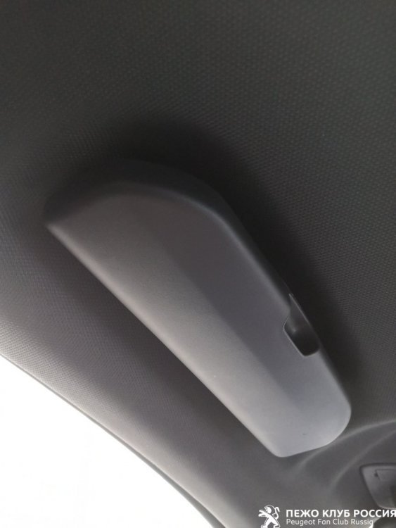

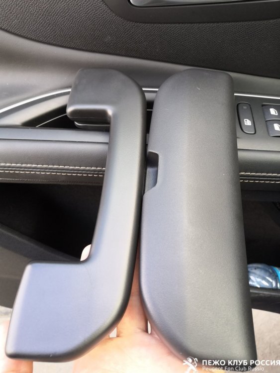

Погнали... спецом сфоткал рядом с ручкой, для оценки различия цветаIMG_20210501_172812.thumb.jpg.a2fb54c4fda6d809037fe55021991226.jpg
На потолке

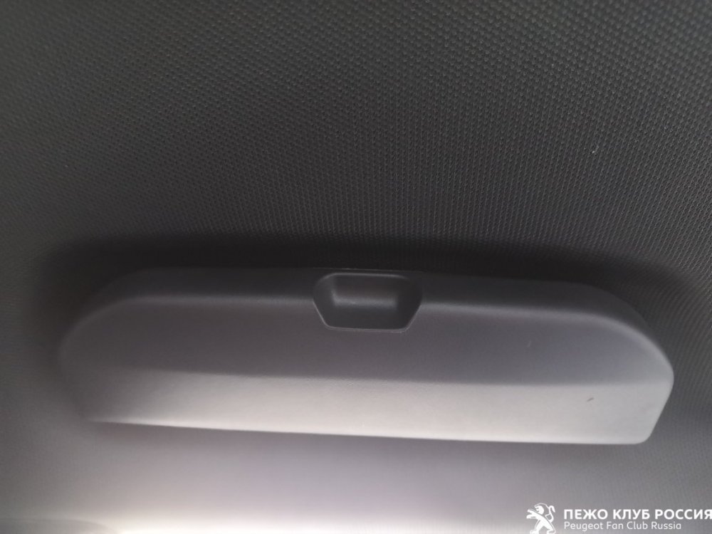

IMG_20210501_173033.thumb.jpg.a8c93162ae4dc3d1392bf0db1c3b9e3b.jpgIMG_20210501_173023.thumb.jpg.8a8c2a95e111c268627e09cdcc931d0a.jpg

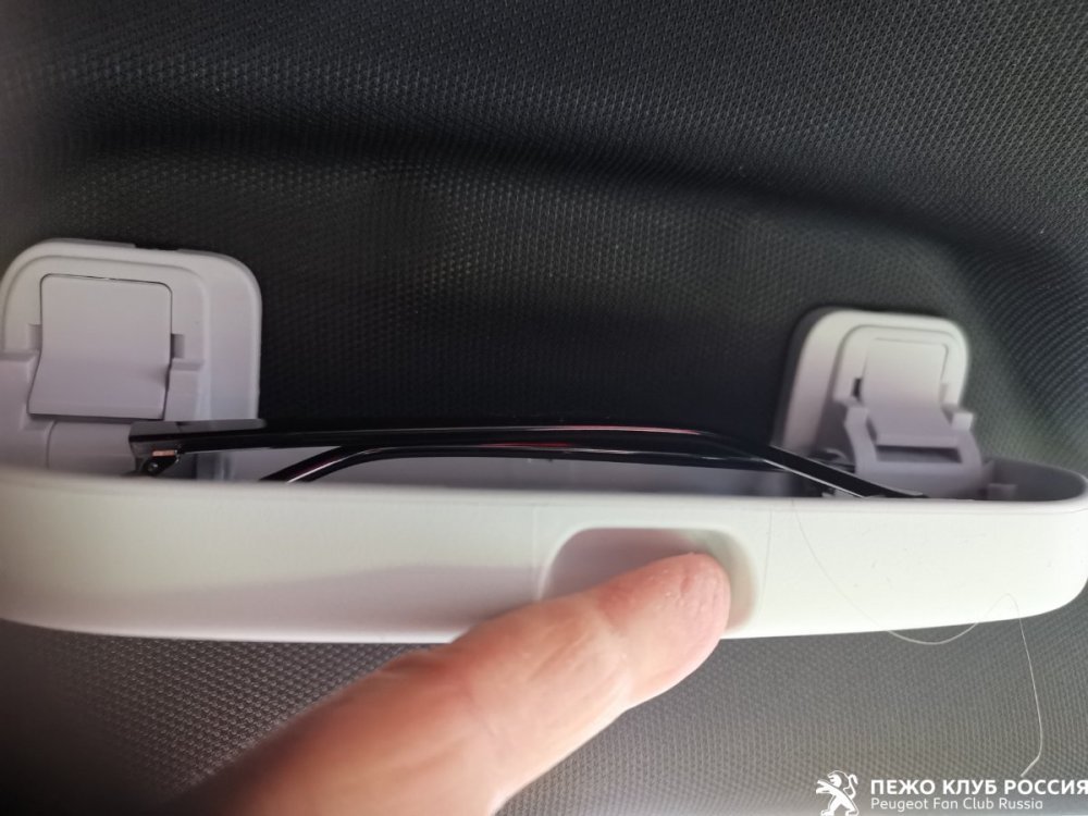

Ну и очки походу придется другие искать, те что есть не помещяются.IMG_20210501_173319.thumb.jpg.705e5cbba32041fe3a4f4d4f0da78771.jpg
Сила притяжения такая же как на ручке, встало всё как родное. Есть небольшая коцка на корпусе, на фото видно.

Мой сегодня приехал и сразу же был установлен. Цвет точно соответствует ручке и потолку.
