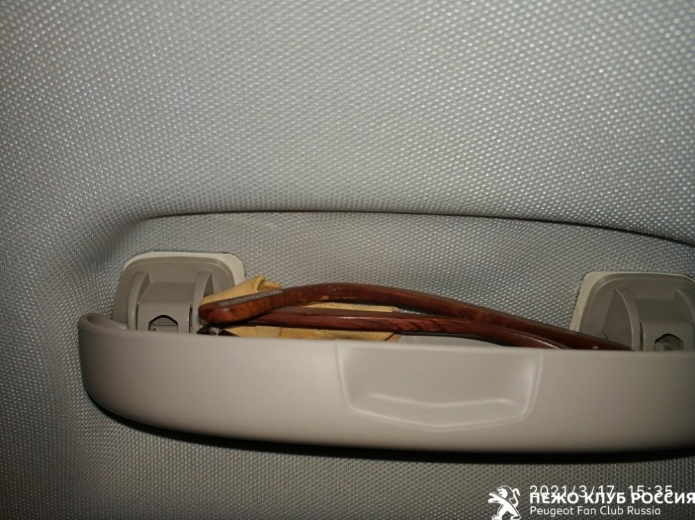

1 час назад, hika сказал:
Вот так это выглядит

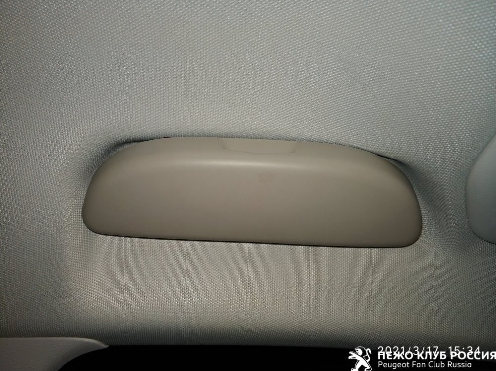

Ну как и предполагалось, вы поставили очечник от первого поколения 3008.
У меня он другой формы. Искал специально, что бы ничего дорабатывать не пришлось. Шел он как очечник для китайского C4L что у нас C4 седаном зовется.
Просто вы так категорично заявляли что все эти очечники для первого поколения. Вот для второго :)
Вот это аргумент!!! Где взять? Да,еще и с лого

1 час назад, vovz99 сказал:
Nekto-pushkin а такой черного цвета есть?
Увы нет, разве что можете попробовать покрасить, благо прецеденты тут были
Лого - водяной знак на фото :), бесплатно от движка форума, на очечнике его нет :)
