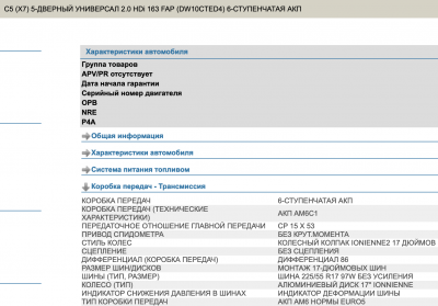

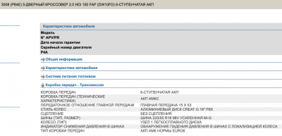

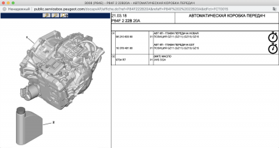

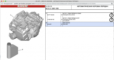

По сабжу - на С5 тысячах на 60-70  на моём Айсине 2011-го года я стал свидетелем парочки толчков. И решил поменять масло. Но так как был фри-драйв, то решил сделать это бесплатно за счёт ОД. Дилер такой работы у себя в регламенте не нашёл - и потому отказал. Я обиделся, и настоял, чтобы ОД сделал что-нибудь, что есть в регламенте. В итоге - поменял коробку. Но во-первых, поломки, как таковой, не было. И во-вторых, коробки и впрямь разные.
Так что кипешевать рано, тем более что роковые 20 тысяч километров только начались, успеем слить помоечки! :oga:
