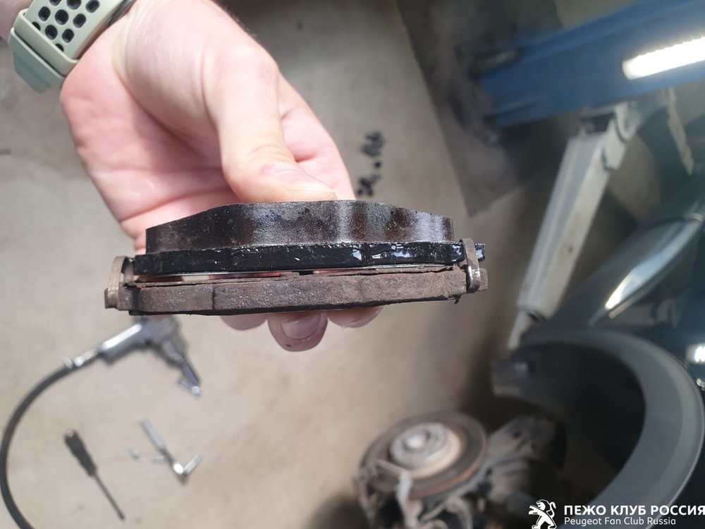

Nekto-pushkin Опубликовано: 15 июля 2022 Поделиться Опубликовано: 15 июля 2022 Поменял в обычном сервисе Сначала утверждали, что только через сканнер, подключили ланч, с моим переводом отключили ручник Смена стандартная, через ланч попытались затянуть ручник - не смогли, в итоге затянулся и откалибровался сам. Денег взяли как за обычную замену колодок без сканнера в итоге Колодки докатал ювелирно, чуть меньше 1мм все в остатке, практически равномерно Ссылка на комментарий Поделиться на других сайтах Больше способов поделиться...
