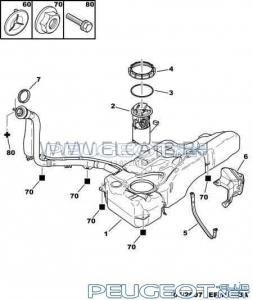

При полном баке не получится, форма бака такая, что горловина, где расположен бензонасос, не является самой высокой его частью:
