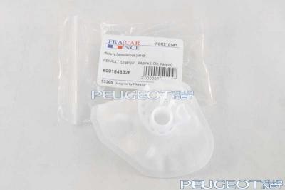

Francecar FCR210141 по коталогу новая сеточка и на фото одинаковые стоимость всего 69 рублей на ADEO.PRO и 105 рублей на EXIST.RU ! хочу себе заказать на пробу !
да лучше новую поставить. все равно разбирать. а вообще эффект и от чистки старой тоже есть, но новая есть новая... за маркировку отдельное спасибо!
Хотел и себе поменять сеточку, но при попытке открутить пластиковую крышку сломались два выступа,теперь нету за шо зацепиться что бы её открутить,покупать новую а старую разрезать желания нет, может какие идеи имеються а?
Уже купил такую. Мне досталась за 85 рублей.Жду резиновое уплотнительное кольцо. Пробег 94 тыс, сам проехал 47 тыс, пару раз в регионах "какой" заправлялся, но свечи в обоих случаях остались целы, ставлю иридивые. Так что чистка не помешает.
