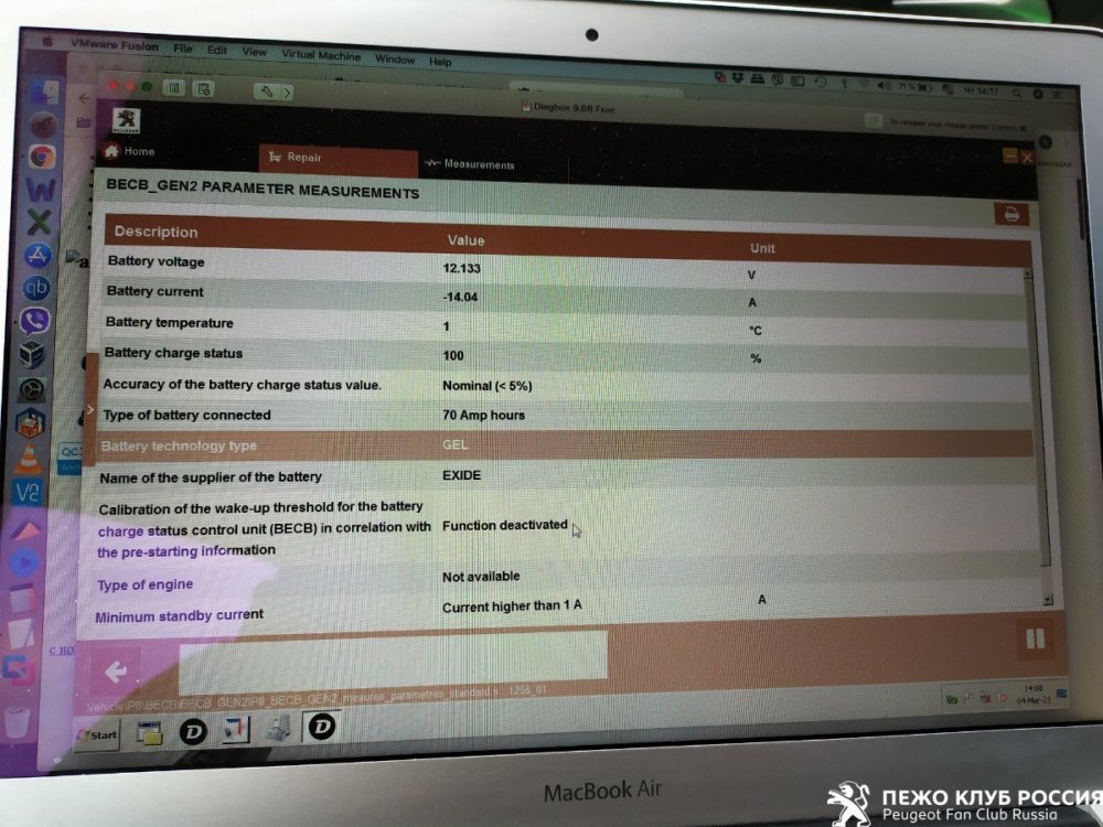

vovz99 Опубликовано: 10 марта 2021 Поделиться Опубликовано: 10 марта 2021 MiKat igorkzn не будет он нормально при морозах заряжаться. потому как этот самый блок зарядки (BECB) считает, что АКБ заряжен и его не надо уже заряжать. вот обратите внимание на фото - там днем при свете в "авто", т.е. ДХО led он не заряжает, а разряжает АКБ. при этом напряжение батареи 12,13В. А потом мы удивляемся, а чегой-то батарея не 5 лет прослужила а и половины срока не протянула. 1 Ссылка на комментарий Поделиться на других сайтах Больше способов поделиться...

vovz99 Опубликовано: 10 марта 2021 Поделиться Опубликовано: 10 марта 2021 (изменено) 1614859364608.mp4 7 минут назад, igorkzn сказал: а почему вывод, что он (специально) разряжает? потому что "-14 А", когда заряжает, то без знака "-". это видно на видео. Изменено 10 марта 2021 пользователем vovz99 Ссылка на комментарий Поделиться на других сайтах Больше способов поделиться...
igorkzn Опубликовано: 10 марта 2021 Поделиться Опубликовано: 10 марта 2021 2 минуты назад, vovz99 сказал: потому что "-14 А", когда заряжает, то без знака "-". так это офигенный ток разряда...хм...таким же током (более 10А) АКБ заряжается от гены и от внешнего зарядника для оперативного восстановления , наверное ..? И куда система может забирать такой большой ток (на какие потребители) ? Эта картинка - точно с работающего авто ? Ссылка на комментарий Поделиться на других сайтах Больше способов поделиться...
vovz99 Опубликовано: 10 марта 2021 Поделиться Опубликовано: 10 марта 2021 Только что, igorkzn сказал: Эта картинка - точно с работающего авто ? добавил видео - там всё видно и слышно Ссылка на комментарий Поделиться на других сайтах Больше способов поделиться...
igorkzn Опубликовано: 10 марта 2021 Поделиться Опубликовано: 10 марта 2021 (изменено) vovz99 видео посмотрел, еще больше вопросов Куда там 30-80А уходит? Это невозможно, наверное, ? ... Если GEL поменять на нормальный, то картинка будет такая же ? Изменено 10 марта 2021 пользователем igorkzn Ссылка на комментарий Поделиться на других сайтах Больше способов поделиться...
vovz99 Опубликовано: 10 марта 2021 Поделиться Опубликовано: 10 марта 2021 1 минуту назад, igorkzn сказал: Куда там 30-80А уходит? Это невозможно ... потом (секунд 5-10) снизилось до -14А. полагаю, что из-за переходного процесса. обратите внимание, что сначала 14,12В и 10А, потом 12,13В и -14А (между ними прыжки переходного процесса, как я предполагаю). для меня больше загадка - как он решил, что 100%? думаю, что проблема недозаряда именно в этом. Ссылка на комментарий Поделиться на других сайтах Больше способов поделиться...
AFrol Опубликовано: 10 марта 2021 Поделиться Опубликовано: 10 марта 2021 28 минут назад, vovz99 сказал: MiKat igorkzn не будет он нормально при морозах заряжаться. потому как этот самый блок зарядки (BECB) считает, что АКБ заряжен и его не надо уже заряжать. вот обратите внимание на фото - там днем при свете в "авто", т.е. ДХО led он не заряжает, а разряжает АКБ. при этом напряжение батареи 12,13В. А потом мы удивляемся, а чегой-то батарея не 5 лет прослужила а и половины срока не протянула. А из чего следует ваш вывод о том, что батарея не заряжается, а наоборот разряжается? Ссылка на комментарий Поделиться на других сайтах Больше способов поделиться...
vovz99 Опубликовано: 10 марта 2021 Поделиться Опубликовано: 10 марта 2021 1 минуту назад, AFrol сказал: А из чего следует ваш вывод о том, что батарея не заряжается, а наоборот разряжается? посмотрите видео, там видно, как знак силы тока меняется с + на - Ссылка на комментарий Поделиться на других сайтах Больше способов поделиться...
AFrol Опубликовано: 10 марта 2021 Поделиться Опубликовано: 10 марта 2021 (изменено) 6 минут назад, vovz99 сказал: посмотрите видео, там видно, как знак силы тока меняется с + на - что-то мешает мне поверить этому кино наверное, ток величиной 80А ну и Battery technology type = GEL тоже напрягает пусть мне покажут хотя бы одну гелевую автомобильную стартерную батарею Изменено 10 марта 2021 пользователем AFrol Ссылка на комментарий Поделиться на других сайтах Больше способов поделиться...
vovz99 Опубликовано: 10 марта 2021 Поделиться Опубликовано: 10 марта 2021 (изменено) 4 минуты назад, AFrol сказал: что-то мешает мне поверить этому кино наверное, ток величиной 80А про переходный момент уже писал. не верите - сами так же сделайте, посмотрим на ваше видео )) мне самому вся эта ситуация ой как не нравится Изменено 10 марта 2021 пользователем vovz99 Ссылка на комментарий Поделиться на других сайтах Больше способов поделиться...
