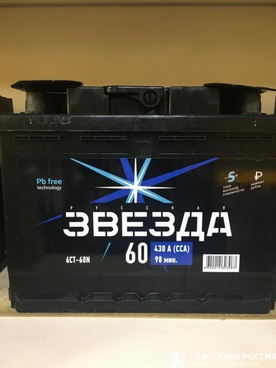

Всем доброе утро, подскажите, какой АКБ приобрести в замену старому? (стоит Тюмень бэттэри) на 60
2 часа назад, Дмитрий87 сказал:
Вы уверены, что у вас 3008 второго поколения? :)
Если да - то любую батарею по технологии EFB или AGM на 70 или более ah размера L3 (278х175х190) обратной полярности.
14 минут назад, Nekto-pushkin сказал:
Если да...
А если нет, то советую присмотреться к Фурукаве (FB) - у людей по 8-10 лет безотказно работают при должном уходе, хотя Тюменский медведь всегда побеждает в тестах ЗР якобы с лучшими пусковыми токами.

Есть такое дело. Но нельзя отрицать и большое количество говна, присутствующего на нашем рынке.
Такого вот рода, например:
