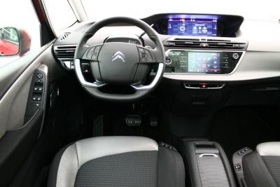

Grizzly Опубликовано: 7 ноября 2018 Поделиться Опубликовано: 7 ноября 2018 С паркинга пикассо по идее снимается, там рычажок переключения можно в N перевести по идееТам вроде кнопка. Но она на поверхность не выходит, что-то отгибать нужно, не помню уже что. Ссылка на комментарий Поделиться на других сайтах Больше способов поделиться...
bandr Опубликовано: 7 ноября 2018 Поделиться Опубликовано: 7 ноября 2018 Там вроде кнопка. нее, у пикассины рычажок на рулевой колонке, как у амеров старых Ссылка на комментарий Поделиться на других сайтах Больше способов поделиться...
Grizzly Опубликовано: 7 ноября 2018 Поделиться Опубликовано: 7 ноября 2018 нее, у пикассины рычажок на рулевой колонке, как у амеров старыхcitroen-grand-c4-picasso-shine-puretech-130-s-s--14146509.jpgДа я не про селектор АКПП, а про кнопку его разблокировки.Кстати, кнопка аварийного отключения тормоза также существует Ссылка на комментарий Поделиться на других сайтах Больше способов поделиться...
