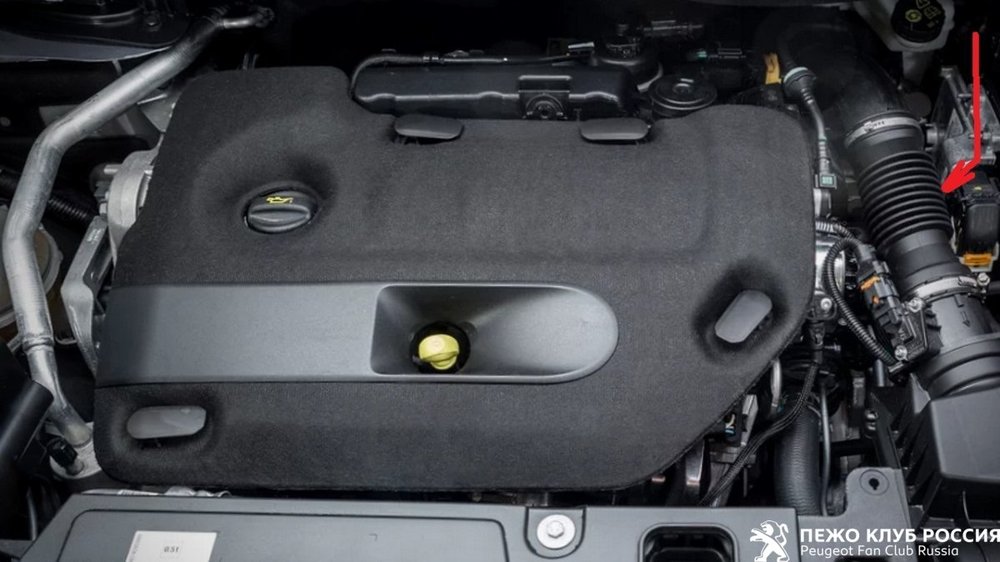

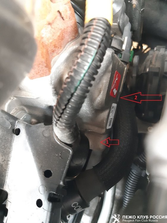

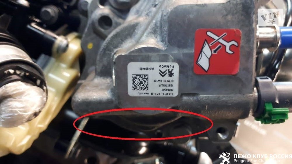

_mvm_ Опубликовано: 10 июня 2022 Поделиться Опубликовано: 10 июня 2022 10.04.2022 в 18:08, _mvm_ сказал: Заезжал недавно к дилеру по поводу мокрого от масла снизу ТНВД. Промежуточный итог: корпус ТНВД очистили и сказали приезжай через 500 км, посмотрим, возможно просто выдавило на морозе. Хотелось спросить у остальных дизелистов: у вас сухой ТНВД или нет? Место запотевания, обозначенное стрелкой 1 на фото ниже можно без проблем разглядеть под капотом. стрелкой обозначил расположение ТНВД Фото замытого насоса. 1 - здесь было запотевание (это место видно сверху). 2 - здесь были капли снизу на корпусе (разглядеть можно только снизу). Сверху видна ржавая крышка на насосе. Фото ТНВД (не мое). Обведена мокрая зона. Мой ТНВД продолжает потеть в этом месте, капель пока нет. Сижу, думаю, что с этим делать? Позиция одного из оф. дилеров - запотевание не повод для ремонта, т.е допускается. Гарантии остался месяц. Для устранения проблемы требуется прилично разбирать/собирать, а это может добавить проблем в будущем (эффект "кривых рук"). Я в сомнениях, надо ли туда вообще залезать. Может у кого уже есть опыт по этой теме? 0 Цитата Ссылка на комментарий Поделиться на других сайтах Больше способов поделиться...

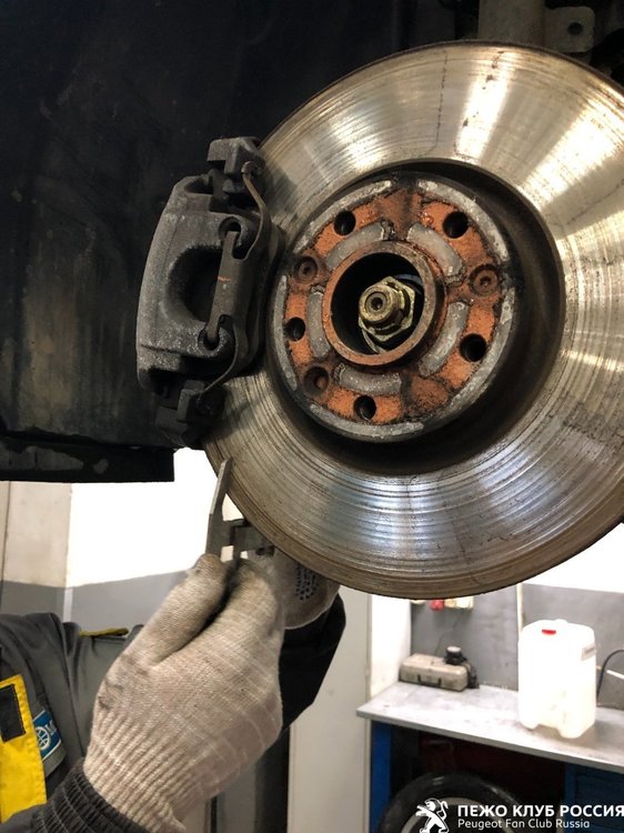

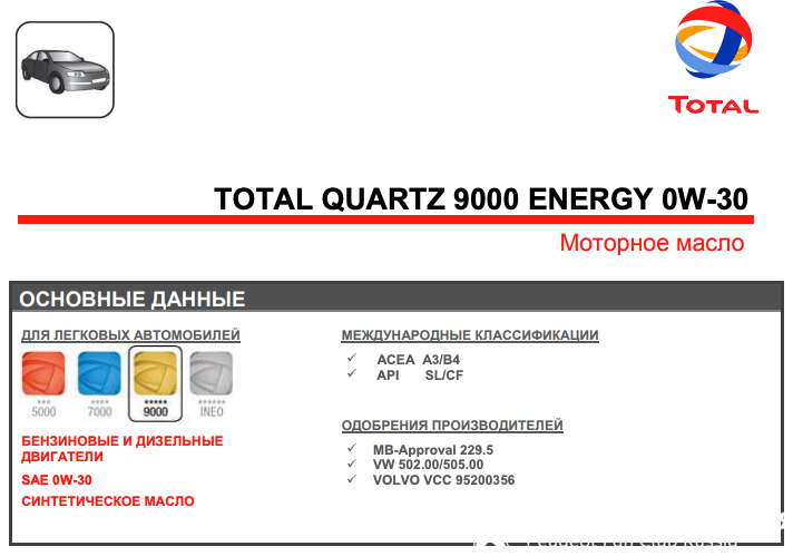

inko Опубликовано: 19 июня 2022 Поделиться Опубликовано: 19 июня 2022 (изменено) 17.06.2022 в 16:02, Grizzly сказал: При регулярной замене масла, в двухлитровый дизель влезает 6л и остаётся 2-2,5мм до риски "max". Сегодня прошел первое ТО-1 в энви, 5008 дизель 21 года пробег 8 тыщ. Впечатления двоякие. С маслом большие у них непонятки как по мне. Да, типа залили тотал (написано "TOTAL QUARTZ 9000 0W30 208L", типа 6.3 литра, по 1450 руб за литр. НО: 1. Первично сказали у них тотал, и еврорепар. Второй чуть дешевле. Я сказал тотал, ну ОК. Но реально ты никак не видишь что тебе принесли. Ибо бочка типа на складе, куда нельзя, и приносят масло уже налитое в 2 Бу пластиковые канистры. Типа надо поверить на слово. 2. Посмотрел на метки на канистрах. В одной было масла чуть больше 3 литров, в другой минимум на столько же меньше. На глаз, суммарно 6 литров максимум примерно. Залили быстро, особо не сливая остатки с канистр. При этом метка была потом на щупе отнюдь не до верха, а чуть больше половины. Но в счет потом вписали 6.3 литра. На мои возражения, что за фигня, просто развели руками. Типа у них на складе оборудование точное разливает, и раз сказали что 6.3, значит 6.3, и возражения не принимаются. Написал им это в отзыв и поставил отметку что хочу оценить по телефону. Жалко не сообразил сразу еще и канистры с метками сфоткать. Осталось стойкое ощущение что как минимум с объемом развели. 3. Запчасти -фильтра масляный (оригинал) и салонный (авторепар), кольцо принес свои. Мастер приемщик сначала все одобрил, но в последний момент прибежал и сказал масляный только ихний, никак иначе. Кольцо и салонник разрешил. По салоннику отдельно вежливо попросил мастера поставить правильно, а то по всякому могут "впихнуть невпиxуемое"..на что мастер неясно ответил "как получится" По цене, отдельно берут за мойку 300 руб, хотя я не хотел, но сказали без этого никак нельзя. Моют при этом посредственно. Плюс за снятие -установку защиты +350 руб, хотя защита с завода штатная, и за такое дилеры других марок дополнительных денег не брали никогда. Но справедливости ради, конечная цена по сегодняшним временам всё же довольно невысокая. А именно в наряд-заказе: 1. мойка 300= 2. коды-тесты-удаление ошибок (а я ни на что не жаловался так то) 1125= 3. с/у защиты 350= 4. ТО регулярные 3150= 5. замена фильтра салона работа 675= (я и сам мог так то, интересно, а можно самому на будущее сменить и цену вычеркнуть?) 6. масло 6.3 литра 9135= 7. фильтр масляный 797= Итого 15532=, плюс сам купил салонный фильтр около тыщи и кольцо масляное 55= Например автогермес за такое ТО озвучил около 26 с еврорепаром, фаворит с ним же и типа с 15% скидкой аж 29862, автомир что-то за 40 Так что наверное по цене норм. Остается надеяться, что: 1. Залили все-же тотал как и написано в наряде. 2. Фильтр салонный все-же "как надо" поставили, а не "как получится". Ну и 3. Нормально собрали все что разбирали. Аминь. Изменено 19 июня 2022 пользователем inko 0 Цитата Ссылка на комментарий Поделиться на других сайтах Больше способов поделиться...
Grizzly Опубликовано: 19 июня 2022 Поделиться Опубликовано: 19 июня 2022 15 минут назад, inko сказал: Сегодня прошел первое ТО-1 в энви, 5008 дизель 21 года пробег 8 тыщ. Впечатления двоякие. С маслом большие у них непонятки как по мне. Да, типа залили тотал (написано "TOTAL QUARTZ 9000 0W30 208L", типа 6.3 литра, по 1450 руб за литр. НО: 1. Сказали у них тотал, и еврорепар. Второй чуть дешевле. Я сказал тотал, ну ОК. Но реально ты никак не видишь что тебе принесли. Ибо бочка типа на складе, куда нельзя, и приносят масло уже налитое в 2 Бу пластиковые канистры. Типа надо поверить на слово. 24 минуты назад, inko сказал: Ибо бочка типа на складе, куда нельзя 2. Посмотрел на метки на канистрах. В одной было масла чуть больше 3 литров, в другой на столько же меньше. На глаз, 6 литров ровно примерно. Залили быстро, особо не сливая остатки с канистр. При этом метка была на щупе отнюдь не до верха, а чуть больше половины. Но в счет вписали 6.3 литра. На мои возражения, что за фигня, просто развели руками. Типа у них на складе оборудование точное разливает, и раз сказали что 6.3, значит 6.3, и возражения не принимаются. Написал им это в отзыв и поставил отметку что хочу оценить по телефону. Осталось стойкое ощущение что как минимум с объемом развели. 3. фильтра масляный (оригинал) и салонный (авторепар), кольцо принес свои. Мастер приемщик сначала все одобрил, но в последний момент прибежал и сказал масляный только ихний, никак иначе. Кольцо и салонник разрешил. По салоннику отдельно вежливо попросил поставить правильно, а то по всякому могут "впихнуть невпи*уемое"..на что мастер неясно ответил "как получится" По цене, отдельно берут за мойку 300 руб, хотя я не хотел, но сказали без этого никак. Моют посредственно. Плюс за снятие -установку защиты 350 руб, хотя защита с завода штатная, и за такое дилеры других марок дополнительных денег не берут. Но справедливости ради, цена по сегодняшним временам довольно невысокая. А именно: 1. мойка 300= 2. коды-тесты-удаление ошибок (а я ни на что не жаловался так то) 1125= 3. су защиты 350= 4. ТО регулярные 3150= 5. замена фильтра салона работа 675= (я и сам мог, интересно, а можно самому?) 6. масло 6.3 литра 9135= 7. фильтр масляный 797= Итого 15532=, плюс сам купил салонный фильтр около тыщи и кольцо масляное 55= Например автогермес за такое озвучил около 26 с авторепаром, фаворит с ним же и типа с 15% скидкой аж 29862, автомир чтото за 40 Так что наверное по цене норм. Остается надеятся, что: 1. Залили всеже тотал как и написано. 2. Фильтр салонный всеже "как надо" поставили, а не "как получится". Ну и 3. Нормально собрали все что разбирали. Аминь. Ну, помолясь, по пунктам: 16 минут назад, inko сказал: "TOTAL QUARTZ 9000 0W30 208L" А точно 9000? Ибо должно быть TOTAL QUARTZ INEO FIRST 0W30. А TOTAL QUARTZ 9000 0W30 вообще не наше масло. 24 минуты назад, inko сказал: Ибо бочка типа на складе, куда нельзя Мастер может сделать фото обеих бочек со штрихкодами крупно. 26 минут назад, inko сказал: Мастер приемщик сначала все одобрил, но в последний момент прибежал и сказал масляный только ихний, никак иначе Непонятна причина отказа. Возможно, МФ не соответствовал? 26 минут назад, inko сказал: 1. мойка 300= Ни разу не платил. Если нормально моют, то 300р не жалко. Но вряд ли нормально. 28 минут назад, inko сказал: 2. коды-тесты-удаление ошибок (а я ни на что не жаловался так то) 1125= Компьютерная диагностика входит в заявленные 1,4 н/ч. Развод. 29 минут назад, inko сказал: 3. су защиты 350= Ни разу не платил. Сразу при оформлении ЗН предупреждаю, что эта работа оплачена не будет. Если вам нужно - снимайте, можете поменять МФ без с/у штатной защиты - не снимайте)). Развод. 31 минуту назад, inko сказал: 5. замена фильтра салона работа 675= (я и сам мог, интересно, а можно самому?) Нормально, это 0,2 н/ч. Самому - можно, но мне лениво, я ни разу не химнаст. 32 минуты назад, inko сказал: 6. масло 6.3 литра 9135= Заправочный объём - 6,1. Можно написать Претензию с требованием вернуть 290р. А фактический объём залитого Вам масла уже не установить. 37 минут назад, inko сказал: 3. Нормально собрали все что разбирали. Аминь. Два момента: Проверяли ли состояние ходовой и остаточную толщину колодок/дисков? И ещё, настоятельно советую замену воздушного фильтра каждое ТО. Можно самостоятельно. 0 Цитата Ссылка на комментарий Поделиться на других сайтах Больше способов поделиться...
inko Опубликовано: 19 июня 2022 Поделиться Опубликовано: 19 июня 2022 5 минут назад, Grizzly сказал: А точно 9000? Ибо должно быть TOTAL QUARTZ INEO FIRST 0W30. А TOTAL QUARTZ 9000 0W30 вообще не наше масло. Да вот прям так в наряд заказе хваленого энви-моторс. А что реально залили хз вообще. Вот. 6 минут назад, Grizzly сказал: Мастер может сделать фото обеих бочек со штрихкодами крупно. Не предлагали даже. Ну и сделать то может. А налить из соседней с хз чем. 7 минут назад, Grizzly сказал: Непонятна причина отказа. Возможно, МФ не соответствовал? Соответствовал. Причина была озвучена дословно "раз масло наше, то и фильтр тоже". Не стал акцентировать, так как "их фильтр" всего на сотню с небольшим дороже моего стоил. 9 минут назад, Grizzly сказал: Компьютерная диагностика входит в заявленные 1,4 н/ч. Развод. Ну вот хз. 9 минут назад, Grizzly сказал: Ни разу не платил. Сразу при оформлении ЗН предупреждаю, что эта работа оплачена не будет. Если вам нужно - снимайте, можете поменять МФ без с/у штатной защиты - не снимайте)). Развод. Да на будущее так и скажу)) Хотя реакция хз какая будет. 10 минут назад, Grizzly сказал: Нормально, это 0,2 н/ч. Самому - можно, но мне лениво, я ни разу не химнаст. Мне не сложно. 675 руб на дороге не валяются. Ну и сам, в силу прошлого опыта, скорее поставлю "как надо", а не "как получится". "Хочешь сделать хорошо-сделай сам" (с) 12 минут назад, Grizzly сказал: Заправочный объём - 6,1. Можно написать Претензию с требованием вернуть 290р. А фактический объём залитого Вам масла уже не установить. Я пообещал написать. Но конечно, специально ради этого к ним не поеду. Может письмо напишу или еще чего, если будет настроение. 13 минут назад, Grizzly сказал: Два момента: Проверяли ли состояние ходовой и остаточную толщину колодок/дисков? И ещё, настоятельно советую замену воздушного фильтра каждое ТО. Можно самостоятельно. Я стоял рядом, и на мой взгляд, все было крайне поверхностно. Про колодки тупо написали "остаток 40%", Не заметил чтоб в колеса вообще смотрели дольше 30 секунд. Фильтр двигателя? Да сам купил, им менять не дал, сам сменю. 0 Цитата Ссылка на комментарий Поделиться на других сайтах Больше способов поделиться...
Grizzly Опубликовано: 19 июня 2022 Поделиться Опубликовано: 19 июня 2022 (изменено) 19 минут назад, inko сказал: Да вот прям так в наряд заказе хваленого энви-моторс Косяк)) У этого масла нет допуска PSA.Скажут - опечатка, мастер поторопился при заполнении Заявки-требования. А Вы ответьте - давайте теперь поменяем масло и фильтр ещё раз за счёт торопыги и его руководителя. А то мне неспокойно))И я буду внимательно наблюдать, из какой бочки и сколько будет залито масла)) Изменено 19 июня 2022 пользователем Grizzly 0 Цитата Ссылка на комментарий Поделиться на других сайтах Больше способов поделиться...
Grizzly Опубликовано: 19 июня 2022 Поделиться Опубликовано: 19 июня 2022 (изменено) 23 минуты назад, inko сказал: Не заметил чтоб в колеса вообще смотрели дольше 30 секунд "Моню не надо нюхать, Моню надо учить!")) В колёса не надо смотреть, их надо снимать и измерять остаток дисков и колодок прибором)) Изменено 19 июня 2022 пользователем Grizzly 0 Цитата Ссылка на комментарий Поделиться на других сайтах Больше способов поделиться...
