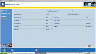

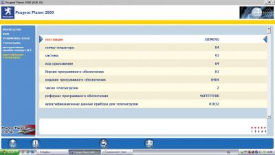

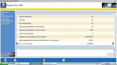

Stranger051 Опубликовано: 21 ноября 2019 Поделиться Опубликовано: 21 ноября 2019 (изменено) @Мартын,всё уже в планете есть. только когда телезагрузку будешь делать подцепи к аккуму зарядку и к ноуту тоже. всё там элементарно обновляетсясейчас посмотрю какая прошивка стоит, скрины скину. Неохота авто в недвижимость превратить Добавлю.АКПП:Я так понял, что прошивка стоит от 21.10.2005. В 2004 году 406 перестали выпускать, значит прошивка последняя. Было 2 телезагрузки, блок прошивался, верно?При попытке подключится к серверу, был послан. При попытке прошится оффлайн, требует диск с прошивкой, иначе говорит, что прошивка завершена и ничего не делает.Моторник:Решил не глумить голову, машина ездит. На днях вез пару человек весом +100 кг каждый, была небольшая пробуксовка при переключении на третью, потом все нормализовалось.Так что решил "не мешать машине работать".Надеюсь, что в коробе через некоторое время все окончательно приработается и все будет ок.Спасибо всем за советы и рекоммендации. ЗЫ. Еще на этой машине странность в отображении температуры в любой версии РР2000 (что впуск воздуха, что ОЖ). Начинает показывать от 130-150 градусов, при прогреве опускается до 20 (т.е. отсчет идет в обратную сторону). На снапшотах ошибок показывае верную температуру. Датчик на панели приборов ведет себя адекватно. Подключал вместо температурного датчика переменный резистор, показания в РР2000 так же наоборот. Вот такой глюк Пытался считать моторник Лексией от С5 ситра, там температуру показывает адекватно. Изменено 21 ноября 2019 пользователем Stranger051 0 Цитата Ссылка на комментарий Поделиться на других сайтах Больше способов поделиться...
Dimkin67 Опубликовано: 21 ноября 2019 Поделиться Опубликовано: 21 ноября 2019 Ээээ,а рестайл не с 2005 пошёл?@Stranger051, Извиняюсь, пост начертал с телефона, а там машинки в профиле не видно, думал разговор о 307-м 0 Цитата Ссылка на комментарий Поделиться на других сайтах Больше способов поделиться...
