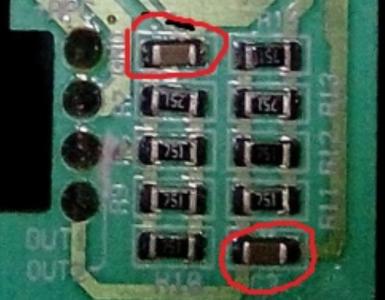

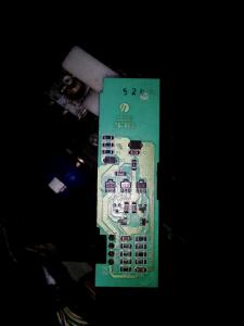

Reactor77 Опубликовано: 5 декабря 2019 Поделиться Опубликовано: 5 декабря 2019 вот фото платы. кто прозванивал, тот и должен знать номинал. Ссылка на комментарий Поделиться на других сайтах Больше способов поделиться...
nik_nik Опубликовано: 5 декабря 2019 Поделиться Опубликовано: 5 декабря 2019 вот фото платы. кто прозванивал, тот и должен знать номинал.сказал нечем замерить,мне нужен номинал кондиционера на входе их там вроде четыре на каждый провод,если в курсе подскажите номинал, размер вроде 1206 Ссылка на комментарий Поделиться на других сайтах Больше способов поделиться...
Reactor77 Опубликовано: 5 декабря 2019 Поделиться Опубликовано: 5 декабря 2019 ну кондиционера там точно нет чтоб в глухое радио не играть, обведи кружочком на фото детальку Ссылка на комментарий Поделиться на других сайтах Больше способов поделиться...
nik_nik Опубликовано: 5 декабря 2019 Поделиться Опубликовано: 5 декабря 2019 ну кондиционера там точно нет чтоб в глухое радио не играть, обведи кружочком на фото детальку незнаю как правильно отослать, вот на вашем снимке внизу два ряда сопротивлений так вот левый верхний или правый нижний это кондиционеры. Ссылка на комментарий Поделиться на других сайтах Больше способов поделиться...
Gunia Опубликовано: 5 декабря 2019 Поделиться Опубликовано: 5 декабря 2019 это кондиционерыЭто - конденсаторы. Кондиционер в авто всего один. Ссылка на комментарий Поделиться на других сайтах Больше способов поделиться...
nik_nik Опубликовано: 5 декабря 2019 Поделиться Опубликовано: 5 декабря 2019 (изменено) Это - конденсаторы. Кондиционер в авто всего один.извиняюсь, спасибо что поправили... Изменено 5 декабря 2019 пользователем nik_nik Ссылка на комментарий Поделиться на других сайтах Больше способов поделиться...
