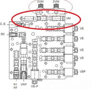

astaserg Опубликовано: 21 июля 2019 Поделиться Опубликовано: 21 июля 2019 Приветствую! Подскажите пожалуйста как правильно установить шток гидроблока (золотник многофункционального переключателя), а именно как должен стоять шток относительно гидроблока после того как будет затянута прижимная пружина. нигде не нашёл ответ, прошу помощи. 0 Цитата Ссылка на комментарий Поделиться на других сайтах Больше способов поделиться...

Reactor77 Опубликовано: 21 июля 2019 Поделиться Опубликовано: 21 июля 2019 Приветствую! Подскажите пожалуйста как правильно установить шток гидроблока (золотник многофункционального переключателя), а именно как должен стоять шток относительно гидроблока после того как будет затянута прижимная пружина. нигде не нашёл ответ, прошу помощи. вопрос некорректен. зависит от положения рычага кпп. читайте мануал. там всё есть. зачем я буду вам перепечатывать оттуда страницы? 0 Цитата Ссылка на комментарий Поделиться на других сайтах Больше способов поделиться...

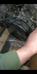

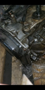

Kotyra 31 Опубликовано: 1 августа 2019 Поделиться Опубликовано: 1 августа 2019 (изменено) Вот такая АКПП пришла от спеца из ростова Изменено 1 августа 2019 пользователем Kotyra 31 0 Цитата Ссылка на комментарий Поделиться на других сайтах Больше способов поделиться...
sab Опубликовано: 1 августа 2019 Поделиться Опубликовано: 1 августа 2019 фотки зачёт! 0 Цитата Ссылка на комментарий Поделиться на других сайтах Больше способов поделиться...
Kotyra 31 Опубликовано: 1 августа 2019 Поделиться Опубликовано: 1 августа 2019 извините за качество! скрины делал,там кусок грязи,датчиков частоты вращения вала и датчика давления нет,сальники старые.... 0 Цитата Ссылка на комментарий Поделиться на других сайтах Больше способов поделиться...

Мартын Опубликовано: 3 августа 2019 Поделиться Опубликовано: 3 августа 2019 извините за качество! скрины делал,там кусок грязи,датчиков частоты вращения вала и датчика давления нет,сальники старые....Круто.А денег обратно не положили... 0 Цитата Ссылка на комментарий Поделиться на других сайтах Больше способов поделиться...
