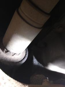

br.partizan Опубликовано: 14 июля 2018 Поделиться Опубликовано: 14 июля 2018 С судя по вашему описанию можно поменять втулку правого привода и клапана и после проверки давления продолжать эксплуатировать дальшеА как это диагностировать? Я снял защиту, завелся, на драйве никаких посторонних звуков нет, газу поддаешь - машина стоит, втулка на месте, привод на месте, шлицевая часть из коробки тоже на месте. Включаешь с заведенным мотором паркинг - что то трещит. Если заглушить и завести на паркинге - все тихо. Я даже записал на видео.VID_20180714_215629.mp4 0 Цитата Ссылка на комментарий Поделиться на других сайтах Больше способов поделиться...

br.partizan Опубликовано: 14 июля 2018 Поделиться Опубликовано: 14 июля 2018 (изменено) просто поддомкрать левое колесо и включи драйв. если колесо будет тихонько крутиться, то точно втулка. сожрало шлицыЗначит так. Колесо задрал левое. Включил драйв. Ноль эмоций. Включил вторую передачу. Слышно из коробки как крутятся шестерни, колесо не крутится, снизу видно как ШРУС шевелится, но не крутится. Ещё на экране требует перевести АКПП в положение Р. По ходу ещё и датчик селектора дурит.Не мог дифферциал рассыпаться?Вообще втулка эта как сидит на валу КПП?одной стороной на палке, другой на валу коробки, но там что то типа пыльника и он неподвижен. Или втулка за ним продолжается ещё глубже и вал из коробки просто не видно? Изменено 14 июля 2018 пользователем br.partizan 0 Цитата Ссылка на комментарий Поделиться на других сайтах Больше способов поделиться...
Мартын Опубликовано: 15 июля 2018 Поделиться Опубликовано: 15 июля 2018 ПРОМЕЖУТОЧНАЯ --- шлицы из коробки и они же валу привода.Правый привод покрутите и смотрите в короб. 0 Цитата Ссылка на комментарий Поделиться на других сайтах Больше способов поделиться...
