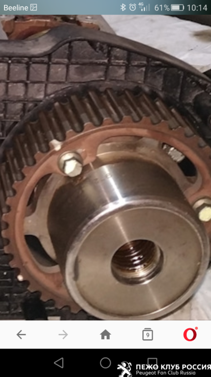

Вставляю сверла на 6 мм, центрую в звездах.
Если бы я захотел, смог бы за счет свободного хода натянуть ремень ...
Но их я ставлю по центру.
Прикрепил картинку с интернета, для примера.Сколько в интернете находил фото, все примерно в таком положении.
Есть какой то алгоритм выставления фазика ?
Изменено пользователем СТЕЛС
Не нужно придерживаться середины отверстий. Алгоритм описан в руководстве по ремонту.
Я внимательно прочитал установку ремня ГРМ, надо три стопора, в распредвалы и маховик.
Маховик у меня не подходит, выставляю по другому способу, через отверстие в шкиве.
В распредвалы вставляются стопоры диаметром 6мм, с утолщением до 10 мм. Соответственно если только 6 мм, то остается равномерный зазор до 10 мм. Остался вопрос, если кто меняет фазик, как его выставляет? По старому фазику, так же как было?
7 минут назад, СТЕЛС сказал:
 Я так и делал
А как проверить правильность позиционирования фазика относительно звездочки ?
Отпустить болты крепления шестерни, накинуть ремень, натянуть его, потом затянуть болты.

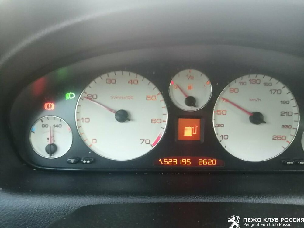

Какая должна быть температура масла у. Меня постоянно посередине
22.06.2021 в 21:09, Alexbrest сказал:
так и должно быть

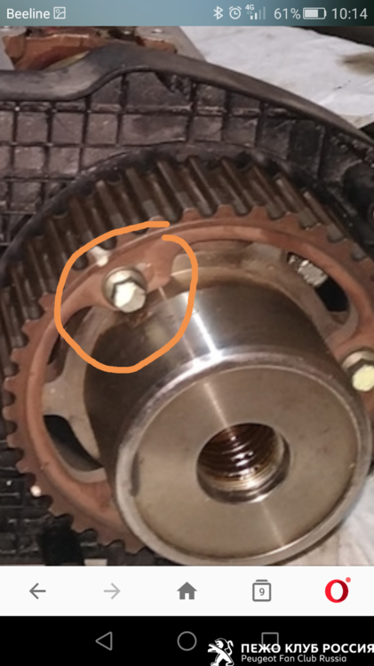

Снимаю я значит этот ролик - и что же вижу. Свернут(т.е. загнут стопор пружины ролика грм).Нуу думаю брак чтоль? или что.. Ролик был крепко прикручен на шпильке(сорвало давненько резьбу в блоке и перекрутили в клубном сервисе на шпильку). Ну и как результат - пружина слетела в свободное плавание, далее ремень прослаб- ибо натяжки то нет от пружины ну и здрасти.
НО как могло загнуть стопор пружины то? Замену ГРМ делал тыс так 50-60 назад.. Да и комплект ГРМ у них заказывал и никого после не верно установленных меток и переустановки самостоятельно не подпускал более.  Ролик с моента установки на сервисе тоже никто не трогал.. ох печаааль..
Все праздники греться буду под капотом да в гараже перебирая ГБЦ.
Обвел стопор загнутый и пружину кончик что должен цепляться за стопор.
Одно в голову лезет, была кратковременная ударная нагрузка. Может попало ,что под ремень?

неее.. все чистенько там.. кожухи целы. Повезло что с разборки ГБЦ бу купил пару лет назад в сборе. клапана и вся требуха есть новое. Даже все болты что под распредвалы что под гбц с прокладками.
