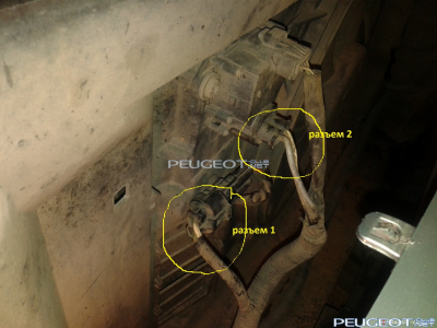

Сам за время эксплуатации в таком состоянии заметил, что вентилятор включается вовремя не зависимо от показаний РР2000, но крутиться как-то в другую сторону и эффективность его вращения из за обратного направления равна приблизительно 20%. Еще больше задумалсяscratch.gifscratch.gifscratch.gif что за фигня.
Оказывается причина неисправности настолько мелочная, что сам офигелsarcastic.gifsarcastic.gifsarcastic.gif

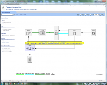

разъемы на 1522 : электронный блок управления двухскоростного вентилятора (на фото №№1 и2) стояли наоборот, т. е. кто то тупоголовый поменял их местами. (они одинаковые)
На фото я их уже поставил правильно)
Проблему как рукой сняло. Вентилятор включается, крутится правильно(на нем стрелка вращения есть), эффективно. и перегреть двигатель невозможно (закрывал картонкой радиатор, не перегревается)и РР2000 показывает одинаковую температуру с прибором на панели.popcorn.gifpopcorn.gifpopcorn.gifpopcorn.gif, Обмываю это дело сейчас.

что такое 1522? Резистор? Если да, то для второй скорости должен быть еще один...
1522 насколько я понял по схеме - блок, в котором резистор в виде спирали, термопредохранитель, катушки номер детали 96 492 476 80
Какой еще один и где он? А первый один (для первой скорости) - какой? Спираль?
Один в один такой же должен быть. Ищи рядом с первым... Схему бы выложил, что смотришь...
ну схема в этой же теме есть на второй странице пост yurec23
