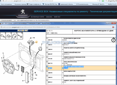

Перестала работать первая скорость вентилятора охлаждения ДВС. Приговорили терморезистор. Ищу в service box запчасть, выдает по моему вин (vf33cnfuk83490811) вот такой код: 1267.E3

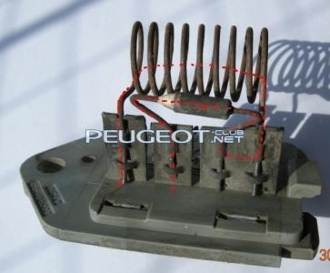

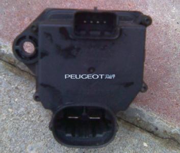

Настало время замены, снимаю терморезистор с автомобиля, а он совсем другой...
У меня такой: [Peugeot-Club.net] - мой.jpg , а новый - 1267.Е3 - [Peugeot-Club.net] - новый.jpg - вот такой...
Пришлось старый чинить - болтом с гайкой замкнул средние контакты, а резистор удалил. Все заработало, но вопрос остался открытым - как заказать данную деталь при необходимости?

у тебя 2 провода к твоему терморезистору идет?

ели через public.servicebox.peugeot.com по вин номеру смотреть то
кстати
Модель 307
N° APV/PR 09971 89 1 1098
и что самое интересное по вин номеру если смотреть, то по всем до такого-то OPR идет именно 1267.E3
то есть либо вин номер левый, либо ошибка каталога
@mikelog, ХЗ, как на фото - 2 разъема, в одном 2 толстых провода, в другом - 4 тонких. Какие - куда идут - не очень себе представляю.

видимо без поиска по вин номеру, просто на элкатсе номеру модели и выбору соо-ей категории
