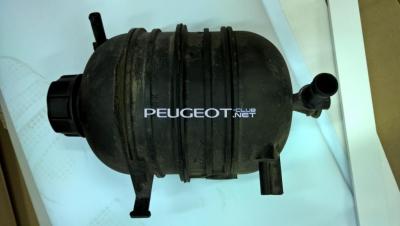

Подскажите плиз чем заткнуть?
Купил бачек расширительный, а он оказался под датчик уровня... От наших что нибудь в виде заглушки подойдет? Может у кого валяется не рабочий датчик - приму в дар))

У меня тоже такой же бачёк, но мне повезло, достался с датчиком. Правда я все шланги переделывал ((( Плохо помню, но даже что то глушил.
Проще всего взять бачек, да рвануть на авторынок. Там от чего-нибудь и подобрать.
Могу конечно ошибаться.. но попробуй посмотреть не дорогие датчики давления топлива в рампе (вольвиновский похож.. но доргой зараза).
Лучше на тазорынок - бюджетнее :laugh2:

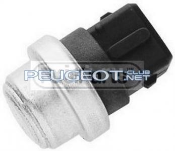

Или.. жаль размер точно не известен.. WS1040
add_after.gifили попробовать вкрутить вот такой - 99 90 1569

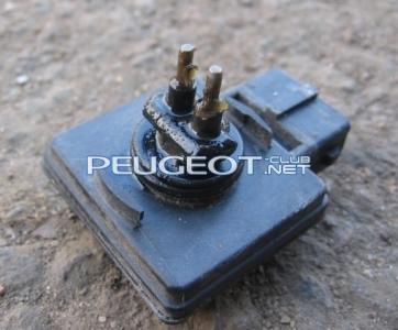

датчик умирает тихим сапом. Сними и посмотри его хотя бы визуально. В моём случае - обнаружил небольшую трещину. Покупать новый - задавила жаба. Обкончал его эпоксидкой и воткнул обратно. Работает.

Он ремонтируется и очень легко. Чаще всего пропадает контакт на стержнях которые припаены к платине. Аккуратно взрезать пластиковую крышку. Пропаять две спайки приклеить крышку обратно. ВСЁ рабочий. 90 процентов случаев в этом. У себя тоже так сделал.
