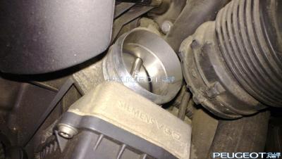

Илья 1970 Опубликовано: 27 октября 2012 Поделиться Опубликовано: 27 октября 2012 Даже если попадёт,то что?С двух сторон я тоже её помыл.Балон Абро,рекомендую. Ссылка на комментарий Поделиться на других сайтах Больше способов поделиться...
icechieff Опубликовано: 27 октября 2012 Автор Поделиться Опубликовано: 27 октября 2012 Скорее всего криминала не случится, но лично мне лишнее гуано в движке не нужно, больше фигни попадает - быстрее навернется что-нибудь. 1 Ссылка на комментарий Поделиться на других сайтах Больше способов поделиться...
Илья 1970 Опубликовано: 27 октября 2012 Поделиться Опубликовано: 27 октября 2012 Да не чего там не навернётся,я мотористом когда то работал,в далёких 80,не надо снимать заслонку для промывки.Чем больше износ поршневых колец,тем больше нагара будет в заслонке,так как шланг вентиляции картера туда подходит.У меня,к счастью,было не много нагара,значит мотор ещё походит! Ссылка на комментарий Поделиться на других сайтах Больше способов поделиться...
icechieff Опубликовано: 27 октября 2012 Автор Поделиться Опубликовано: 27 октября 2012 на заслонке грязь не из горшков, а из вентиляции картера, и чаще всего там масло на которое налипли мелкие частицы нагара и т.д.... Ссылка на комментарий Поделиться на других сайтах Больше способов поделиться...

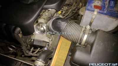

getads Опубликовано: 15 ноября 2012 Поделиться Опубликовано: 15 ноября 2012 Вопрос по ДЗ, она должна быть полностью закрыта??? А то похоже предыдущий хозяин ее мыл не снимаю. Ко всему забыл одеть хомут на трубку от фильтра к ДЗ. Подскажите, что сейчас лучше сделать? мотор 2л 16кл Ссылка на комментарий Поделиться на других сайтах Больше способов поделиться...

Nevermind Опубликовано: 15 ноября 2012 Поделиться Опубликовано: 15 ноября 2012 заслонка закрывается не до конца. Там обводных каналов нету. ХХ регулируется заслонкой, поэтому щелочка должна быть. 1 Ссылка на комментарий Поделиться на других сайтах Больше способов поделиться...

Илья 1970 Опубликовано: 15 ноября 2012 Поделиться Опубликовано: 15 ноября 2012 (изменено) На диагностику по любому,посмотрим результат.У меня такой же мотор,был такой трабл.А мыть то её зачем?Судя по фото,она чистая? Изменено 15 ноября 2012 пользователем Илья 1970 1 Ссылка на комментарий Поделиться на других сайтах Больше способов поделиться...

getads Опубликовано: 18 декабря 2012 Поделиться Опубликовано: 18 декабря 2012 Как я смог понять на EW10A, насос продувки нету из сервис бокс, да и под крыло не идут шланги. В понедельник наконец-то отвез машину в сервис на диагностику, ошибок было куча, непонятно. Мастер все ошибки скинул, прописал ДЗ, через комп, все отлично заработало. Сегодня на холодную в -15С, прогрелась за 5 минут, все отлично, не троило. Мораль для меня такова, лучше рученкоми лишний раз не трогать )) отдал 380р за диагностику, камень с плеч упал Ссылка на комментарий Поделиться на других сайтах Больше способов поделиться...
