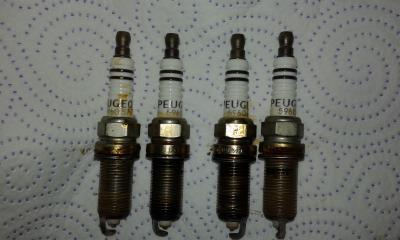

Borys Опубликовано: 3 декабря 2016 Поделиться Опубликовано: 3 декабря 2016 Privet. K sogaleniyu ruskie bukvi ne ponimaet forma dobavleniya otvetov. blagodaryu avtora etoi temi. Ya legko zamenil svechi. Tam kto-to xotel uvedet originalnie svechi, tak vot foto svechei kotorie otxodili 145000km. Ссылка на комментарий Поделиться на других сайтах Больше способов поделиться...
