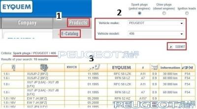

Наткнулся на сайт www.eyquem.com, довольно просто можно подобрать свечи исходя из марки вашего авто (по пунктам 1, 2, 3):
в табличной форме по типу вашего двигателя выбираем нужные свечи, так же в таблице отмечен необходимый зазор на электроде, а так же информация о периодичности проверки и замены. Просто и очень удобно !!!
