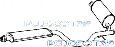

что будет если на бензиновый 607 2.2 поставить среднюю часть глушителя от дизельного 607
средняя часть на дизеле просто труба , а на бензиновом на неи два резонатора
В смысле два резонатора? Один там. Автор имел ввиду не заднюю бочку которая под баком, а именно среднюю часть.

Привет! Отвалилась вот эта бочка, которая ответвлением идет от основной трубы глушителя. В чем ее предназначение? У меня она была просто врезана сваркой в основную трубу...
она служит "резервуаром" для выхлопных газов которые не успевают выйти через глушитель при резком ускорений , на 2.2 она практически не нужна она сделана для 3 л. .
т.е. если отверстие "заштопать", то ничего печального не произойдет? Или коль заводом предусмотрено, значит надо ставить?)))
Завари дыру и ездий. Разницы не почувствуешь.
