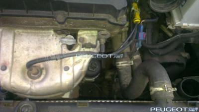

да ты не бойся, если стартер двигатель крутит значит все впорядке, только стартером много не крути а то еще шетки менять будешь,
датчик положения коленвала находится он возле шкива коленвала и крепится болтом на 10.
ля как у вас все просто на 307-ых...не замена датчика,а перекур на 30 минут.. :beach: :D
снял за 20 минут, практически ничего не мешало, двигатель бензин 1.6 16 Теперь всё равно ждать надо 2 дня пока деталь придёт, остаётся сидеть и курить...

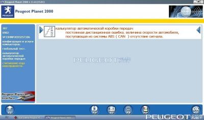

Сегодня заменил наконец этот датчик, а машина всё равно не хочет заводится...стартер крутит а дальше ничего не происходит...ошибка ещё одна появилась
но она же не может мешать завести машину...что мне делать ребята, ПОМОГИТЕ!!!
ГРМ посмотреть на улице просто не реально, сам знаешь, а вот свечи посмотрю, если они сырые то что? а если сухие то что?
Если сырые,значит искры нет. Если сухие-бензин не поступает. Круг поисков можно вполовину сузить.
еще постоянно горит эконом мод
Если долго стартером крутить, то он автоматом переключает в эконом.., пропадет после того как заведется двигатель. После серьезных клюков, дистанционная ошибка как правило прописывается в BSI АКПП. Видимо авто когда глохнуть начало, короб был в режиме D по этому выскочила ошибка. У меня такое было когда дроссель подох.(

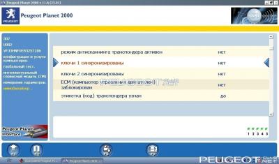

только что всю машину проверил PP-2000 провёл тест всех исполнительных элементов двигателя и сбоя ни одного не нашёл, и ошибок так же нет.... Насос качает(жужит), нипель нажимал, вытекает бензин...Вопрос не могли ли слететь ключи и могу ли их я сам прошить?
Изменено пользователем Nike7249
Интересно,если датчик колена поломался,форсунки открываться будут?
Мне кажется если ключи слетят,искры не будет.
