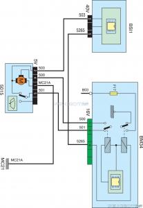

Диман77 Опубликовано: 30 августа 2013 Поделиться Опубликовано: 30 августа 2013 (изменено) В BSI реле,предов нет, они в подкапотном (на тупой схеме не подписаны, но возможно на них или на крышке) найди 2 реле, зачисть и пошевели и предохр F17. (ИМХО если в BSI F16 на 5а будет не контачить то будет индикация не рабочих подуш безопастн.и ешё всяка всячина) Изменено 30 августа 2013 пользователем Диман77 Ссылка на комментарий Поделиться на других сайтах Больше способов поделиться...
yurick Опубликовано: 30 августа 2013 Поделиться Опубликовано: 30 августа 2013 В BSI реле,предов нет, они в подкапотном (на тупой схеме не подписаны, но возможно на них или на крышке) найди 2 реле, зачисть и пошевели и предохр F17. (ИМХО если в BSI F16 на 5а будет не контачить то будет индикация не рабочих подуш безопастн.и ешё всяка всячина)вся беда ,что в подкапотном блоке к дворникам относится только 2 пред-ля ..это на 30А -на реле управления скорости и на моторчик омывателя на 10А и все ...то что на схеме наверняка и есть на 30А Ссылка на комментарий Поделиться на других сайтах Больше способов поделиться...
