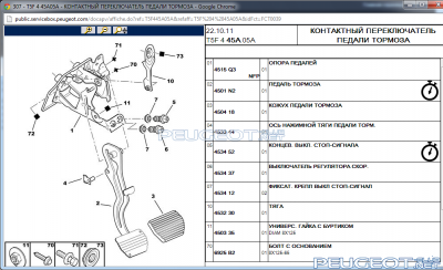

leukhin Опубликовано: 16 августа 2013 Поделиться Опубликовано: 16 августа 2013 Друган я же сказал она над педалью тормоза)))) т.е. в БСИ.ЕЕ по просту нет сигнал идет на БСИ с компа АКПП с учетом выбора передачи.Если горит на табло R а фонари не горят ищи связь между БСИ и фонарями.скорее всего окис контактов в разъеме. 1 Ссылка на комментарий Поделиться на других сайтах Больше способов поделиться...
Vlad1981 Опубликовано: 16 августа 2013 Поделиться Опубликовано: 16 августа 2013 Дружище это точно, а как он выглядит? Что искать??? Ссылка на комментарий Поделиться на других сайтах Больше способов поделиться...
Диман77 Опубликовано: 16 августа 2013 Поделиться Опубликовано: 16 августа 2013 (изменено) тока фик знает как они влияют на фонарь задн ход. Изменено 16 августа 2013 пользователем Диман77 Ссылка на комментарий Поделиться на других сайтах Больше способов поделиться...
leukhin Опубликовано: 16 августа 2013 Поделиться Опубликовано: 16 августа 2013 это концевики тормоза один на мозги акпп второй на стоп сигнал.Повторя, в автомобилях с АКПП концевика заднего хода нет.Все делается через мозги. Ссылка на комментарий Поделиться на других сайтах Больше способов поделиться...
Vlad1981 Опубликовано: 19 августа 2013 Поделиться Опубликовано: 19 августа 2013 (изменено) leukhin То есть если я тебя правильно понял то надо смотреть концевики тормоза которые находятся над педалью тормоза. Изменено 19 августа 2013 пользователем Vlad1981 Ссылка на комментарий Поделиться на других сайтах Больше способов поделиться...

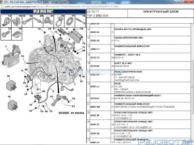

Диман77 Опубликовано: 19 августа 2013 Поделиться Опубликовано: 19 августа 2013 На рисунке есть 2 реле ,а вот имеют ли они отношение и где они стоят???(Плохо схемы путёвой нет)))) а доступные в сети баламуть не полная. А вот что R загорается, что же получается электроника на коробке работает?? Ссылка на комментарий Поделиться на других сайтах Больше способов поделиться...
Vlad1981 Опубликовано: 19 августа 2013 Поделиться Опубликовано: 19 августа 2013 получается так. Ссылка на комментарий Поделиться на других сайтах Больше способов поделиться...
Диман77 Опубликовано: 19 августа 2013 Поделиться Опубликовано: 19 августа 2013 Мне кажется тебе нужно выдернуть фишку с заднего правого фонаря и под №5 должен быть чёрный провод, вкл R и и померь напряж а дальше он идёт в BSI1 в фишку входит под №6 провод 222 ( по крайней мере по ксерокопированной схеме так) Ссылка на комментарий Поделиться на других сайтах Больше способов поделиться...
