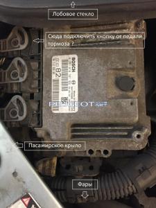

geck, походу я тебе не тот разъём указал, разъём нужен крайний но с другой стороны. Просто фотка перевёрнута.

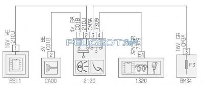

Как я понимая, два провода от свежепоставленной кнопки, надо провести к ЭБУ и подключить к 3 и 4 контакту ?
На этот раз фотка не перевёрнута =)

geck, да в этом разъёме , контакт Е4.
+12 вольт с F3 можно не тянуть, а взять с соседнего провода переключателя тормоза. У тебя к кнопке тормоза подходит 2 провода, на одном из них должно присутствовать +12V после замка зажигания, вот его и подключишь вместо провода с предохранителя F3.

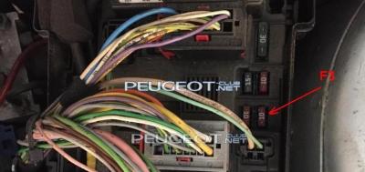

У меня первый вариант, так что предохранителя F3 я там вообще не нашёл, вчера весь вечер лазил =)

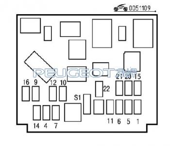

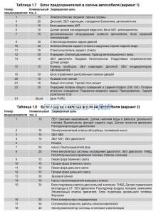

geck, как бы все предохранители у тебя есть.
[Peugeot-Club.net] - предохр ВМ34.pdf
[Peugeot-Club.net] - BM34.pdf

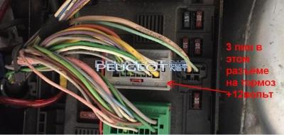

Тут предохранитель F3 и разъём (серый) в котором 3 пин и есть +12вольт на кнопку для круиза. Можно протянуть от сюда провод, тогда будет как по схеме.

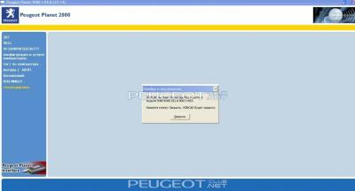

Други,здравствуйте! Вылечил свой свой шнурок и хотел довести до ума круиз,но при попытке зайти в телекодировки моторника выдаёт вот что
У кого мысли какие есть? Мне кажется софтину другую пробывать, а вам?
Да,забыл добавить после этого РР-шка виснет наглухо,приходится комп перегружать,такое происходит на двух машинах:ноут и стационар в гараже.Версия РР одна на обоих машинах.
Пока отбой-установил обнову,активировал всё заработало :yahoo: ,в моторник попал.Далее буду ковырять :D .

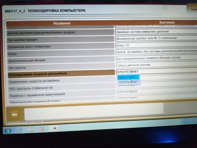

Сегодня день выдался на удивление удачным... отработал без напряга, успел решить другие вопросы, воскресил тачку тещи после перегрева и от уже поздним вечером мой Пыж тоже решил меня порадовать.... после очередных манипуляций заработал долгожданный круиз!!!!!! Счастью нет предела)))) все решилось достаточно просто: заново отключил круиз в движке и в бси. в телекодировке моторника меня насторожила строка о присутствии интеллектуального модуля (бси), где стоял вариант Отсутствует. С третьей попытки блок принял присутствие бси, после чего обучен дроссель и педаль. И заново включен круиз сначала в даижке, а потом в бси с последующим обучением. В общем с вариантом 1 (илиА) в бси все заработало без индикации. Вот такой злополучный косяк был с присутствием настройки бси в моторнике, на который раньше я не обращал внимание. Может кому пригодится!))

здравствуйте! перечитал уже кучу форумов и так и не нашел ответа в своей ситуации, в bsi активировал круиз с ограничителем без проблем в двигателе ограничение скорости тоже и оно работает без проблем, а регулирование скорости пункт присутствует горит серым его никак не активировать, пробовал разные версии диагбокс и пробовал смену языка на анг. все без успешно, помогите пожалуйста что может быть не так
