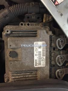

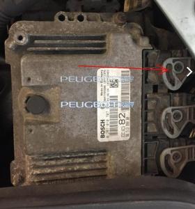

geck Опубликовано: 21 мая 2015 Поделиться Опубликовано: 21 мая 2015 (изменено) geck, вот схема должна тебе подойти, левая часть от середины. контакт 3-4 на педали это как раз то чего у тебя нет. В эбу двигателя надо найти контакт Е4. Эбу - это какой блок ? куда подключать концевик ? Реально запарился в подключении понцевика педали тормоза.Помогите, нужен круиз-контроль ! Изменено 21 мая 2015 пользователем geck Ссылка на комментарий Поделиться на других сайтах Больше способов поделиться...
Кудрявый Опубликовано: 21 мая 2015 Поделиться Опубликовано: 21 мая 2015 Эбу двигателя, должно быть в этом разъёме Ссылка на комментарий Поделиться на других сайтах Больше способов поделиться...
Мартын Опубликовано: 21 мая 2015 Поделиться Опубликовано: 21 мая 2015 Эбу - это какой блок ? куда подключать концевик ? Реально запарился в подключении понцевика педали тормоза. Помогите, нужен круиз-контроль ! Зачем вы его туда подключаете - он уже там подключен.Запрограммируете и пользуйтесь. Ссылка на комментарий Поделиться на других сайтах Больше способов поделиться...
Кудрявый Опубликовано: 21 мая 2015 Поделиться Опубликовано: 21 мая 2015 Grigorushka, у него второго контакта нет на тормозе, который в эбу уходит и проводки нет. Ссылка на комментарий Поделиться на других сайтах Больше способов поделиться...
Мартын Опубликовано: 21 мая 2015 Поделиться Опубликовано: 21 мая 2015 Эбу - это какой блок ? куда подключать концевик ? Реально запарился в подключении понцевика педали тормоза. Помогите, нужен круиз-контроль ! VIN? Ссылка на комментарий Поделиться на других сайтах Больше способов поделиться...
Кудрявый Опубликовано: 21 мая 2015 Поделиться Опубликовано: 21 мая 2015 , https://peugeot-club.net/forum/topic/6894/page__st__40#entry98995 Ссылка на комментарий Поделиться на других сайтах Больше способов поделиться...
