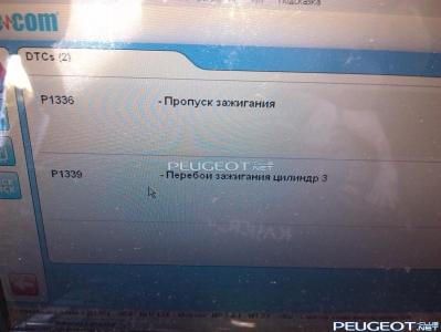

Stasonik5 Posted April 24, 2013 Share Posted April 24, 2013 (edited) Всем привет, сегодня гонял на диагностику, все в норме кроме вот этого момента. Подскажите пожалуйста что менять? свечи и катушку? Edited April 24, 2013 by Stasonik5 Link to comment Share on other sites More sharing options...
dimon405 Posted April 24, 2013 Share Posted April 24, 2013 Сначала свечи, потом если не поможет то катушку. Link to comment Share on other sites More sharing options...
Stasonik5 Posted April 24, 2013 Share Posted April 24, 2013 Сначала свечи, потом если не поможет то катушку.Спасибо, поменял свечи вроде как наладилось но ненадолго, проехал примерно 10км и опять все началось как и было, буду искать катушку. Link to comment Share on other sites More sharing options...
Stasonik5 Posted April 26, 2013 Share Posted April 26, 2013 Вообщем катушка тоже оказалась рабочей, а причиной этих ошибок и дерганий были колпачки которые одеты на катушке., они были потресканые и усохшие. цена набора 4 колпачков 1960руб. Всем спасибо. Link to comment Share on other sites More sharing options...
Mr.Arnage Posted April 30, 2013 Share Posted April 30, 2013 Ммм а цена катушки с колпачками 3075 рубъ( не оригинал конечно)..Пожалуй я остановлюсь на катушке в сборе.Спасибо всем за обсуждение,помогло мне понять свою проблем с мотором,симптомы один в один похожи,тока перебои в зажигании 4ого цилиндра! Link to comment Share on other sites More sharing options...

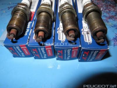

Kvas Posted November 23, 2014 Share Posted November 23, 2014 (edited) Как и рекомендовал Колодочкин из "За рулем" , поставил Denso TT на днях. До этого мотор троил во время прогрева. Теперь перестал, расход немного снизился и в целом по ощущениям работает ровнее. Но, полагаю, так было бы и на любых новых исправных свечах. А вот кто что скажет по состоянию прежних свечей? Не нравится мне что-то третий цилиндр... Edited November 23, 2014 by Kvas Link to comment Share on other sites More sharing options...
Dimkin67 Posted November 23, 2014 Share Posted November 23, 2014 @Kvas,а что Вы бак заливаете? Свечи цвета спелой морковки это признак очень говённого бензина. Link to comment Share on other sites More sharing options...
Kvas Posted November 24, 2014 Share Posted November 24, 2014 @Dimkin67, на BP заправляюсь обычным 95м. Но большую часть времени эти свечи служили прежнему хозяину. Где он заправлялся не знаю ) Link to comment Share on other sites More sharing options...
