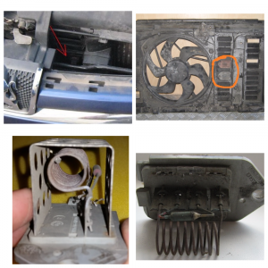

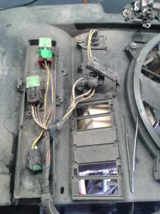

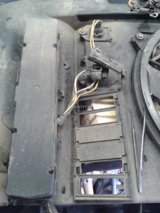

накрылся у меня вентилятор радиатора, первым делом полез смотреть известные болячки нашего Пежо - Терморезисторы.
Угадал с первой попытки - оказалось дело в них, тупо сгорели, причём, собаки, сразу два. Ниже фото, где они находятся и как выглядят - нижний отвечает за малую скорость, верхний за 2.
Верхний открутил почти без проблем, отсоединил клемму, вынул, протёр для успокоения души, минуту другую отсоединял защитный экран (как оказалось можно снять за секунду - вставляем отвёртку внутрь, конец упирается в пластмассовое основание, а верх упирается в железный экран и чуть с усилием тянем ручку отвертки вверх - и вуаля, экран отщёлкнется).
Сходил в магазин радиотоваров (в Москве - "Чип и Дип"), купил Терморезистор 15А 152гр. - 50руб. за шт.
Аккуратно вынул старый (контакты закислились, поэтому я сначала протёр WD, затем откусил сам резистор и после плоскогубцами вынул оставшиеся усики), затем чуть раздраконил ушки, куда вставляются концы резистора (тут долго не думал и взял вилку, можно шило) и туда его вставил, зажав потом старыми добрыми плоскогубцами. Паять ни в коем случае нельзя.
Так же необходимо запомнить, на каком расстоянии находился резистор от спирали (обычно это 4-5 мм). Соответственно, подтянув его на это расстояние к спирали, надел защитный экран и вкрутил обратно в вентилятор. Такая же процедура и со вторым (с ним чуть дольше повозиться, чтобы открутить его от вентилятора - там нужна маленькая отвёртка, я же нашёл длинные и тонкие полущипцы-полуплоскогубцы и ими откручивал и закручивал) - резистор точно такой же, как на верхнем.
И радость - всё работает. Чтобы проверить 1 скорость вентилятора - просто включите кондей и он должен закрутиться, если нет - вперёд в радиотовары за резистором.
ИТОГО: потрачено 100 руб., пару часов. На разборках или в autodoc цены на сами резисторы - от 1000-2500 + работа около 500-1000. Выигрыш очевиден.
Всем удачи на дорогах.
