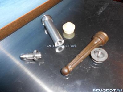

Золотые руки знакомого токаря сделали шток рабочего цилиндра сцепления регулируемым
главный цилиндр решил не трогать (при удлинении штока думаю повырывает там все к херам). Покатушками по гаражу (1 метр вперед и столько же назад) пока доволен, осталось откапать гараж и убедиться на дороге.
Токарь, конечно у вас золотой, но все что вы делаете ,извините конечно за откровенность-------------БРЕД!!!!!
И еще ,под педалью шток не снимается, да и незачем..
Согласен. Уже всё вернул в исходное состояние :oga:. Когда окончательно допёр - то понял, что тупо тормозухи в системе чуть меньше стало (искренно поржал над собой :laugh2: ), но на ошибках учатся, а других мыслей не было, хочу заметить - ни у кого.
