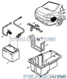

Господа, подскажите где искать сервисный аккумулятор?
Думаю, что дело именно в нем, потому как вылетает сообщение "Service battery charge low". При этом когда авто не заведено все электричество пропадает через минуту после того как заглушен двигатель. Соответственно пропадают настройки на радио и магнитоле, на климат-контроль и т.п. Также невозможно открыть авто дистанционно - приходится отпирать ключом. Чтобы появился ток необходимо завести машину.
607-ой (2,2 бензин,2003г. октябрь) купил неделю назад,так что еще не знаю что к чему в нем. Искал сервисный аккумулятор в багажнике, но не нашел. Подскажите, где его искать?
  • 15 079 сообщений
1 894
в багажнике, справа, за обшивкой
но на 2.2 я его редко встречал. по vin можно посмотреть.

Денис, как именно проверить можно по vin(VF39D3FZE92084835)?
  • 15 079 сообщений
1 894
karabatanov, вечером напомни мне, гляну

92084835
5600.JZ
Прикрепленный файл  [Peugeot-Club.net] - вспомогательная батарея 607.jpg   60,22К   Количество загрузок: 137

5600.JZ
Спасибо, Алексей. Сейчас пойду пороюсь в багаже)

5600.JZ
Интересно... У меня 2,2, но батарея слева за откидным люком.
