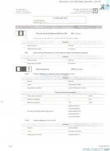

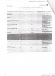

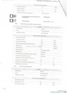

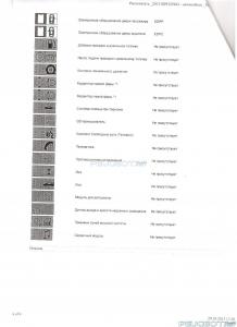

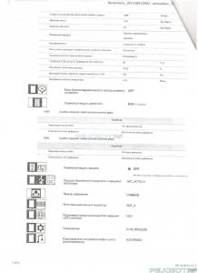

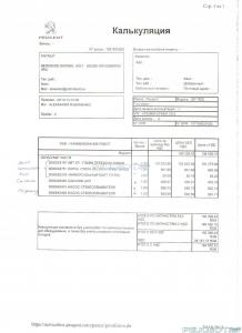

Руслан НСО Опубликовано: 29 октября 2013 Поделиться Опубликовано: 29 октября 2013 Здравствуйте!Помогите пожалуйста!Показания диагностики прикрепил сканами!Официалы рекомендуют поменять коробку, но как то цены на нее не реальные...Проблемы у меня высыпались сразу оптом, сначала ГУР полетел, заказал контрактный с Москвы поставили "спецы" в итоге то ли ГУР корявый то ли они руки свои не туда засунули, потом в итоге из двух один собирали и все равно через раз отключается... Уехав от них на следующий день коробка выпала в АВАРИЮ, при повторном запуске с 1-ой на 2-ую пенок, на 3-ю тупит как будто не может переключится, сильный пенок и в аварию! Сегодня погнал официалам все по схеме выпала в аварию, перед сфетофором на пригорке не стал насиловать третью, перезапустил включаю D при нажатии на газ стоит на типтронике ставлю 2-ую стоит, только на 3-й кое как поехала...после диагностики до дома не доехал где то 1,5-2 км выпала в аварию снова, хотя всю дорогу переключалась вообще нормально как до этих проблем путь от сервиса до дома км 17-20! и еще когда парковался около дома снова решил заглушить и завести чтобы с аварии вышла, а она на первой буксует при оборотах 2200-2500 кое как начинала двигаться!Может что подскажете или посоветуете специалистов в НОВОСИБИРСКЕ! а то вроде и сильно не думал машину менять, а так получается что если коробку новую покупать, то мне проще машину на разбор продать и не заморачиваться ждать делать переживать и еще это где то в 200.000 руб вылазиет как они объявили!Машина 307 SW 1.6 2006г.в. Ссылка на комментарий Поделиться на других сайтах Больше способов поделиться...

Turyai Опубликовано: 30 октября 2013 Поделиться Опубликовано: 30 октября 2013 Здравствуйте!Помогите пожалуйста!Показания диагностики прикрепил сканами!Официалы рекомендуют поменять коробку, но как то цены на нее не реальные...Проблемы у меня высыпались сразу оптом, сначала ГУР полетел, заказал контрактный с Москвы поставили "спецы" в итоге то ли ГУР корявый то ли они руки свои не туда засунули, потом в итоге из двух один собирали и все равно через раз отключается... Уехав от них на следующий день коробка выпала в АВАРИЮ, при повторном запуске с 1-ой на 2-ую пенок, на 3-ю тупит как будто не может переключится, сильный пенок и в аварию! Сегодня погнал официалам все по схеме выпала в аварию, перед сфетофором на пригорке не стал насиловать третью, перезапустил включаю D при нажатии на газ стоит на типтронике ставлю 2-ую стоит, только на 3-й кое как поехала...после диагностики до дома не доехал где то 1,5-2 км выпала в аварию снова, хотя всю дорогу переключалась вообще нормально как до этих проблем путь от сервиса до дома км 17-20! и еще когда парковался около дома снова решил заглушить и завести чтобы с аварии вышла, а она на первой буксует при оборотах 2200-2500 кое как начинала двигаться!Может что подскажете или посоветуете специалистов в НОВОСИБИРСКЕ! а то вроде и сильно не думал машину менять, а так получается что если коробку новую покупать, то мне проще машину на разбор продать и не заморачиваться ждать делать переживать и еще это где то в 200.000 руб вылазиет как они объявили!Машина 307 SW 1.6 2006г.в. Зачем же сразу новую акпп приводить в пример, есть б/у от 30 и выше и даже с гарантией, могу дать контакты, чтобы здесь не рекламить ... Ссылка на комментарий Поделиться на других сайтах Больше способов поделиться...

Руслан НСО Опубликовано: 30 октября 2013 Поделиться Опубликовано: 30 октября 2013 Зачем же сразу новую акпп приводить в пример, есть б/у от 30 и выше и даже с гарантией, могу дать контакты, чтобы здесь не рекламить ...Буду признателен! Ссылка на комментарий Поделиться на других сайтах Больше способов поделиться...
Близнец Опубликовано: 30 октября 2013 Поделиться Опубликовано: 30 октября 2013 Поменяйте масло для начала, официалы его не меняют, так как производитель указывает на то что масло в коробке расчитано на весь срок ее службы.Замена масла не поможет, написали, меняй тефлоновые кольца. Ссылка на комментарий Поделиться на других сайтах Больше способов поделиться...

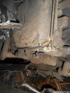

Oleg_vr6 Опубликовано: 31 октября 2013 Поделиться Опубликовано: 31 октября 2013 Здравствуйте.Подскажите пожалуйста, как думаете, повредились клапана или нет?Просто не знаю, на сколько они близко к стенке крышки и на сколько чувствительны... Ссылка на комментарий Поделиться на других сайтах Больше способов поделиться...

Близнец Опубликовано: 31 октября 2013 Поделиться Опубликовано: 31 октября 2013 Здравствуйте.Подскажите пожалуйста, как думаете, повредились клапана или нет?Просто не знаю, на сколько они близко к стенке крышки и на сколько чувствительны...Я понимаю, что это низ, если так, то там клапанов нет и если масло не течёт, то думаю ездить можно, но лучше заменить на б\у, дешевле обойдётся. Ссылка на комментарий Поделиться на других сайтах Больше способов поделиться...
Близнец Опубликовано: 31 октября 2013 Поделиться Опубликовано: 31 октября 2013 Я наверно ошибся, вскрывай и смотри, что да как, а крышку меняй. Ссылка на комментарий Поделиться на других сайтах Больше способов поделиться...
