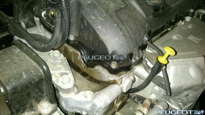

Мудрик Posted January 2, 2013 Share Posted January 2, 2013 Название заинтриговало? Вот хотел спросить, на фото это подтеки из за прокладки ? И может ли из за этого так масло тратиться? Link to comment Share on other sites More sharing options...
ChopSkates Posted January 2, 2013 Share Posted January 2, 2013 Название заинтриговало? Вот хотел спросить, на фото это подтеки из за прокладки ? И может ли из за этого так масло тратиться? Какое масло лил? А вообще прокладка подпускает. Link to comment Share on other sites More sharing options...
Мудрик Posted January 2, 2013 Author Share Posted January 2, 2013 Какое масло лил? А вообще прокладка подпускает.Лью как обычно - Тотал 5W30 , все время его заливаю. Сильно ли это влияет на движок ? Link to comment Share on other sites More sharing options...
icechieff Posted January 2, 2013 Share Posted January 2, 2013 ну да, подтекает немного. можно обезжирить, и снаружи просто хорошо герметиком по краю пройтись, т.к. там давления нет герметик спокойно удержит. ПРокладки там тоже нет, так что если менять - только вместе с клапанной крышкой. Link to comment Share on other sites More sharing options...
Мудрик Posted January 3, 2013 Author Share Posted January 3, 2013 ну да, подтекает немного. можно обезжирить, и снаружи просто хорошо герметиком по краю пройтись, т.к. там давления нет герметик спокойно удержит. ПРокладки там тоже нет, так что если менять - только вместе с клапанной крышкой.Спасибо. А какой герметик лучше использовать? Может быть глупость, но не может ли это происходить от того что клапанная крышка "разболталась" и её нужно бы подзатянуть? Link to comment Share on other sites More sharing options...
icechieff Posted January 3, 2013 Share Posted January 3, 2013 Спасибо. А какой герметик лучше использовать? Может быть глупость, но не может ли это происходить от того что клапанная крышка "разболталась" и её нужно бы подзатянуть?Мне нравится серый Abro. Ничего не мешает попробывать подтянуть))) 1 Link to comment Share on other sites More sharing options...
xared Posted January 3, 2013 Share Posted January 3, 2013 Мне нравится серый Abro. Ничего не мешает попробывать подтянуть)))Как так под головой нет прокладки??? И если уж колхозить герметиком, все снимать, по геометрии движки сделать кант из герметика и после высыхания надеть крышку, т.е. сделать прокладку из герметика ) Link to comment Share on other sites More sharing options...
icechieff Posted January 3, 2013 Share Posted January 3, 2013 Как так под головой нет прокладки??? И если уж колхозить герметиком, все снимать, по геометрии движки сделать кант из герметика и после высыхания надеть крышку, т.е. сделать прокладку из герметика )А вот так, нет и все. в крышке сделана канавка, туда запрессована резинка. и все... В идеале то конечно снять, но это время... для быстроты можно и снаружи) Link to comment Share on other sites More sharing options...

Al-4 Posted January 3, 2013 Share Posted January 3, 2013 это ужаснейший мотор EP-6! франко-немецкое чудовище, которому постоянно что-то нужно! доливать масло в этот мотор - обычное дело - так как для него в порядке вещей до полу литра на 1000км есть! на фото мотор, хоть не турбовый, а с турбиной - это вообще задница! можно отдельную большую тему создавать об этом двигателе! вообще, через эту течь много не вытекает масла - его больше съедается самим мотором, так, что можно не заморачиваться даже! но прокладку лучше поменять! не красиво как-то..... Link to comment Share on other sites More sharing options...

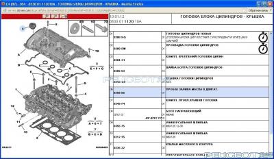

Orionmax Posted January 10, 2013 Share Posted January 10, 2013 Возможно подойдет прокладка 0249 F4 1 Link to comment Share on other sites More sharing options...
simon80 Posted January 11, 2013 Share Posted January 11, 2013 есть там прокладка, она из канавки в крышке выкалупывается и новая ставится, полчаса на замену и прокладка 1000 руб Link to comment Share on other sites More sharing options...
icechieff Posted January 11, 2013 Share Posted January 11, 2013 есть там прокладка, она из канавки в крышке выкалупывается и новая ставится, полчаса на замену и прокладка 1000 руби раньше так было, только прокладки на прошлых движках продавались вместе с крышкой((( Link to comment Share on other sites More sharing options...
Fregat Posted January 12, 2013 Share Posted January 12, 2013 ну да, подтекает немного. можно обезжирить, и снаружи просто хорошо герметиком по краю пройтись, т.к. там давления нет герметик спокойно удержит. ПРокладки там тоже нет, так что если менять - только вместе с клапанной крышкой.Прокладка там есть, Сам недавно в гараже менял, ещё 4 кольца под форсунки и 2 под болты. Работа совсем несложная. Прокладка в магазине 500 рублей, я купил 385 руб. ( клубная карта). Работа 2 часа заняла с перекурами, заменой ремня и кофе, с поболтать с другом. это ужаснейший мотор EP-6! франко-немецкое чудовище, которому постоянно что-то нужно! доливать масло в этот мотор - обычное дело - так как для него в порядке вещей до полу литра на 1000км есть! на фото мотор, хоть не турбовый, а с турбиной - это вообще задница! можно отдельную большую тему создавать об этом двигателе! вообще, через эту течь много не вытекает масла - его больше съедается самим мотором, так, что можно не заморачиваться даже! но прокладку лучше поменять! не красиво как-то..... Масло я доливаю, только зимой. Кушает гад. Летом этой проблемы вообще нет. Весной поменял и либо зима либо 10000 км, что раньше))) 1 Link to comment Share on other sites More sharing options...
Мудрик Posted January 16, 2013 Author Share Posted January 16, 2013 Прокладка там есть, Сам недавно в гараже менял, ещё 4 кольца под форсунки и 2 под болты. Работа совсем несложная. Прокладка в магазине 500 рублей, я купил 385 руб. ( клубная карта). Работа 2 часа заняла с перекурами, заменой ремня и кофе, с поболтать с другом. Масло я доливаю, только зимой. Кушает гад. Летом этой проблемы вообще нет. Весной поменял и либо зима либо 10000 км, что раньше))) Какой ремень вы меняли? Link to comment Share on other sites More sharing options...

kuzmitch2006 Posted May 5, 2013 Share Posted May 5, 2013 ну да, подтекает немного. можно обезжирить, и снаружи просто хорошо герметиком по краю пройтись, т.к. там давления нет герметик спокойно удержит. ПРокладки там тоже нет, так что если менять - только вместе с клапанной крышкой. Прокладка там есть!!!! И менять клапанную крышку из-за потения масла совсем не стоит.У меня было такое-же явление+масло в свечных колодцах, что уже гораздо хуже. Там тоже четыре прокладки круглые на каждый колодец, плюс две маленькие прокладки круглые под места крепления крышки болтами в центре самой крышки. (потение и даже подтекание возникает от перепадов температур в зимний период). Итог!:Заехал в пежо-сервис (как один из вариантов), купил на месте прокладку клапанной крышки(в наличии есть почти всегда, ибо расходник)за 1045 р. установка стоит приблизительно 1500р., ноя менял сам! есть несколько тонкостей которые необходимо соблюсти:1) Из "канавки" в клапанной крышке аккуратно извлечь старую прокладку каким нибудь остреньким предметом (тонкой отверткой или шилом).2) Саму канавку хорошо прочистить спиртом или бензином от масла. (обезжирить)3) Обезжирить площадку, на которую в последствии ляжет крышка.4) Крышку надо притягивать в определенном порядке, ноя притягивал с начало все болты до корпуса без усилия, а потом крест накрест начал затягивать по 0,5-1 обороту, переодически подтягивая остальные болты. Два центральных болта дотянул последними. О потении масла и масле в колодцах забыл, все сухо.Удачи. Link to comment Share on other sites More sharing options...
Fregat Posted May 12, 2013 Share Posted May 12, 2013 Спасибо. А какой герметик лучше использовать? Может быть глупость, но не может ли это происходить от того что клапанная крышка "разболталась" и её нужно бы подзатянуть? Прокладка там есть, разиновая и 6 колец к ней идет, 4 на свечи и 2 на болты. Link to comment Share on other sites More sharing options...
