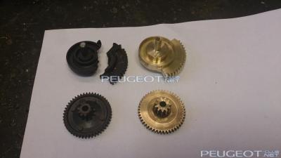

Serj_mysky Опубликовано: 31 июля 2014 Поделиться Опубликовано: 31 июля 2014 Сегодня выточили ещё одну шестеренку для дроселя!!!Собрал все работает как часы. ДОВОЛЕН КАК СЛОН!!!!! 4 Ссылка на комментарий Поделиться на других сайтах Больше способов поделиться...
Сергей_607 Опубликовано: 1 августа 2014 Поделиться Опубликовано: 1 августа 2014 Зачет!!! Сколько обошлось??? Это получается она теперь вообще не убиваемая , тупо датчик менять) Ссылка на комментарий Поделиться на других сайтах Больше способов поделиться...
Serj_mysky Опубликовано: 1 августа 2014 Поделиться Опубликовано: 1 августа 2014 Ты не повериш вообще ни копейки не потратил! Тут конечно надо сказать спасибо тестю, это его работа. Ну а так получается что да, не убиваемая. Там кроме датчика ломаться получается нечему!!!! Ссылка на комментарий Поделиться на других сайтах Больше способов поделиться...
