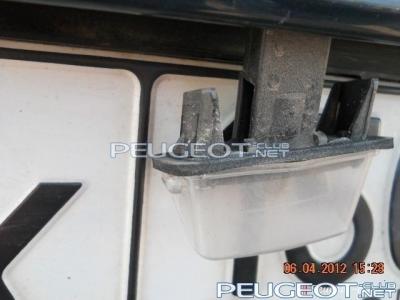

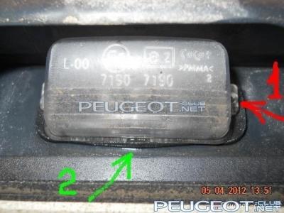

buba Posted April 5, 2012 Share Posted April 5, 2012 Уважаемые форумчане, подскажите пожалуйста как снять этот плафончик, чтоб ничего не поломать Отвёртку вставляем сюда №1 или сюда №2? Трэба заменить лампу...поиск "покурил", нашёл на 4007, но всё равно не понял, извиняйте... Link to comment Share on other sites More sharing options...

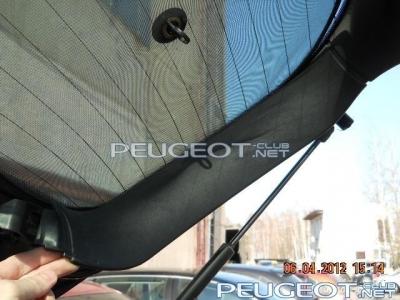

Igorwinn Posted April 5, 2012 Share Posted April 5, 2012 Уважаемые форумчане, подскажите пожалуйста как снять этот плафончик, чтоб ничего не поломать Отвёртку вставляем сюда №1 или сюда №2? Трэба заменить лампу...поиск "покурил", нашёл на 4007, но всё равно не понял, извиняйте... Я снимал обшивку - 5 минут дела сначала около стекла просто тянем оклад, затем всю карту, и вынимал весь плафончик, далее в руках его рассоеденил, помыл и менял лампу. Заодно сделал ревизию крышки багажника на предмет пыли, подтянул моторчик очистителя, итд. Хотя можно и без разборки с боков чуть прижать руками и тянуть на себя. 1 Link to comment Share on other sites More sharing options...
buba Posted April 5, 2012 Author Share Posted April 5, 2012 (edited) Я снимал обшивку - 5 минут дела сначала около стекла просто тянем оклад, затем всю карту, и вынимал весь плафончик, далее в руках его рассоеденил, помыл и менял лампу. Заодно сделал ревизию крышки багажника на предмет пыли, подтянул моторчик очистителя, итд. Хотя можно и без разборки с боков чуть прижать руками и тянуть на себя. СПАСИБО!А пистончики обшивки не поломаюца? Edited April 5, 2012 by buba Link to comment Share on other sites More sharing options...

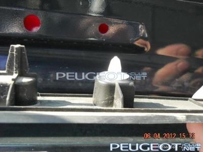

icechieff Posted April 5, 2012 Share Posted April 5, 2012 Со стороны 1 и с противоположной сдави пальцами, и тяни вниз, сам снимется... Плафоны оригинальные, у меня на Ситре такие же... Link to comment Share on other sites More sharing options...
buba Posted April 5, 2012 Author Share Posted April 5, 2012 Со стороны 1 и с противоположной сдави пальцами, и тяни вниз, сам снимется... Плафоны оригинальные, у меня на Ситре такие же... Спасибо! завтра попробую.... В субботу решил ТО пройти, а эти "лампадки" не горят уже давно. Как получица-отпишу тагда(ТО), если кому интересно будет... Link to comment Share on other sites More sharing options...
icechieff Posted April 5, 2012 Share Posted April 5, 2012 Если не сложно - сделай фотки защелок, чтоб наглядно было. Link to comment Share on other sites More sharing options...
Igorwinn Posted April 5, 2012 Share Posted April 5, 2012 СПАСИБО!А пистончики обшивки не поломаюца? Нет, там металлические, такие как на крышке отсека предохранителей в салоне. а рамка стекла... не помню, но не сломал. следи за краями планок, они друг в друга цепляются, начинай тянуть посредине пальцами без инструмента. Link to comment Share on other sites More sharing options...

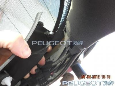

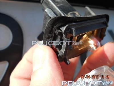

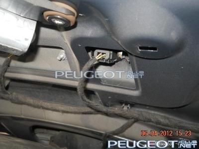

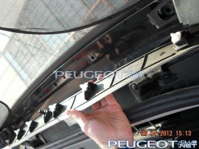

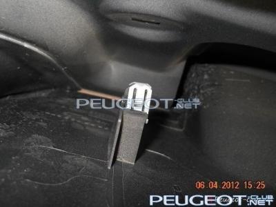

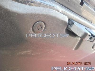

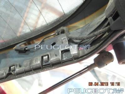

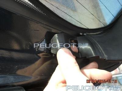

buba Posted April 6, 2012 Author Share Posted April 6, 2012 Нет, там металлические, такие как на крышке отсека предохранителей в салоне.а рамка стекла... не помню, но не сломал. следи за краями планок, они друг в друга цепляются, начинай тянуть посредине пальцами без инструмента. Спасибо всем кто ответил. Поменял. снял обшивку внутри двери. Начал с верха - 6 пластмасс пистонов, потом одну боковинку(крючёк сверху,2 пистона и 2 крючка с низудругую, и затем нижнюю центральную обшивку на 10 железных пистонахтаких же,как держат крышку предохранителей в салоне . Обшивка осталась закреплена на двух точках внизу у замкано мне уже открылся доступ к плафонам. Просунул руку нажал на усики и вынул оба фонарика "на улицу". Можно было ничего не разбирать, а подцепить тоненькой отвёрткой снаружи и стёклышки откроюца. Для простой замены ламп этого достаточноП.С Извините, если чего не понятно. Я не писатель, а только учусь... 3 Link to comment Share on other sites More sharing options...

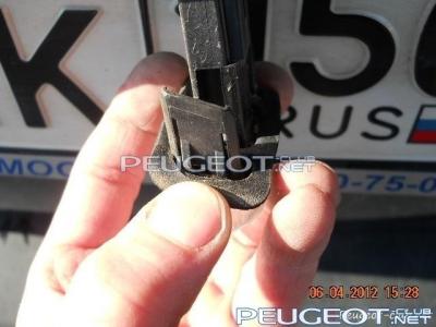

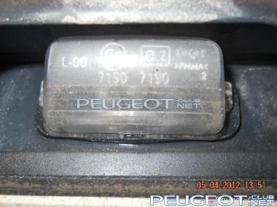

gumeart Posted May 19, 2012 Share Posted May 19, 2012 Хотел пояснить. Для замены перегоревшей лампочки, достаточно снять плафон. Для этого вставляем тонкую отвертку или шило в отверстие №1(см. самое первое фото) и оттягиваем торцевую часть в сторону(в нашем случае вправо), можно заломить через край плафона. Ни в коем случае не пытайтесь давить на торцы, скорее всего вы сломаете плафон нежели снимете его!!! Link to comment Share on other sites More sharing options...
Илья 1970 Posted May 20, 2012 Share Posted May 20, 2012 Этот плафон вместе с лампочкой в оригинале стоит сто рублей с копейками,я поменял оба,и заоодно нижние два пистона(чёрные на фото) старого образца на новые,с защёлкой,держат намного лучше,обшивка пятой двери перестала болтатся снизу,так же поменял эти пистоны на всех подкрылках колёс,тоже болтались сильно. Link to comment Share on other sites More sharing options...

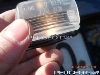

vko Posted June 9, 2012 Share Posted June 9, 2012 Хотел пояснить. Для замены перегоревшей лампочки, достаточно снять плафон. Для этого вставляем тонкую отвертку или шило в отверстие №1(см. самое первое фото) и оттягиваем торцевую часть в сторону(в нашем случае вправо), можно заломить через край плафона.Ни в коем случае не пытайтесь давить на торцы, скорее всего вы сломаете плафон нежели снимете его!!! Да, лучше неострое шило или любой жесткий стержень по диаметру, близкому к диаметру отверстия ушка (я пользовался тонкой крестовой отверткой). Можно и плоской отверткой, наверное, но такую трудно в хозяйстве найти, да и можно повредить ушко, поскольку в таком размере ее шлицевой конец будет очень острым. Итак, вставляем шило, например, в правое отверстие ушка рассеивателя, упираем его в рассеиватель и, как рычагом, надавливая на верхний край шила влево, пытаемся сдвинуть нижний край рассеивателя с ушком вправо, одновременно подтягивая шило на себя. Оттягивая бок рассеивателя вправо, мы отсоединяем его от защелки, а движением на себя вынимаем рассеиватель из корпуса фонаря. Так что всё правильно в мануале написано про технологию замены лампочки Ее, кстати, нужно вытаскивать вниз по оси. Она безцокольная и держится на контактных зажимах.И давить на торцы не нужно. Потому что для снятия рассеивателя, как видно из вышеизложенного, нужно совершить движение в противоположном направлении. 1 Link to comment Share on other sites More sharing options...
gumeart Posted June 21, 2012 Share Posted June 21, 2012 Ура! нас уже двое А, вот что написано в мануале: "Для замены лампы фонаря подсветки номерного знака: - вставьте тонкую отвертку в одно из наружных отверстий рассеивателя;- протолкните его наружу, чтобы снять с фиксаторов;- снимите рассеиватель;- замените перегоревшую лампу." Именно этот текст и вызывает ступор, думаю, что именно в данном случае был актуален поясняющий рисунок, но увы... Link to comment Share on other sites More sharing options...
Sasha Posted June 21, 2012 Share Posted June 21, 2012 Именно этот текст и вызывает ступор, думаю, что именно в данном случае был актуален поясняющий рисунок, но увы... я только что менял лампы подсветки номера. ничего сложного. весь фанарь вытаскивать не нужно.стеклышко поддел и подвинул, оно выпало. потом цепляешся за лампочку и тянеш на себя и все. но это на 406. не думаю что у вас усложнили этот процес. Link to comment Share on other sites More sharing options...

r-coca-cola Posted May 12, 2013 Share Posted May 12, 2013 Я, тоже столкнулся с такой проблемкой. Сразу пытался что-нибудь всунуть в отверстия №1.Как-то не получилось. Может надо было как то смелей. Не знаю. Потом решил снять заднюю обшивку. Всё легко и без проблем снялось .Отсоединил клипсу с проводами, достал фонарик ,раскрыл его , достал лампочку. Победа! Хотел пояснить. Для замены перегоревшей лампочки, достаточно снять плафон. Для этого вставляем тонкую отвертку или шило в отверстие №1(см. самое первое фото) и оттягиваем торцевую часть в сторону(в нашем случае вправо), можно заломить через край плафона. Ни в коем случае не пытайтесь давить на торцы, скорее всего вы сломаете плафон нежели снимете его!!! МоИИииимммvvgjdttdrkв в..ю.r Link to comment Share on other sites More sharing options...
Maks071RUS Posted May 18, 2013 Share Posted May 18, 2013 Решил заменить фонарь,как уже было описано выше на магазине он стоит 100р с копейками т.к. болтался(было смано одно крепление) а второй не горел.Вытаскивал вставив отвертку в #1 между плафоном и прокладкой и немного надавив на защелку. Link to comment Share on other sites More sharing options...
