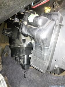

Парни, помогите, пожалуйста! Капает антифриз в этом месте(фото) Не знаю как туда подлезть и что сделать! Заранее спасибо!
Соединение трубок с патрубками мокрое, видимо, с неё и течет, а по пластиковой этой штукене, которую вы пометили просто стекает. Ибо, ежели там и правда антифриз, то взяться он может только с радиатора печки.
