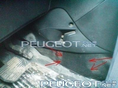

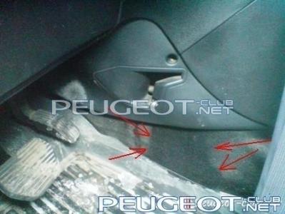

Проблема - пол под водительским ковриком мокрый. По вкусу ;) и виду - антифриз. Залез как на рисунке (не мой) - всё сухо, подтеканий под кожухом нет, узел соединения патрубков и радиатора сухой. Да и место обозначенное стрелками - сухое. Откуда ещё может течь?

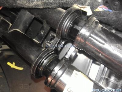

Тут случайно обнаружил артикул уплотнительных колец, которые у многих начинают течь, по сервис-боксу эти кольца идут только в комплекте с трубкой и болтом, которые менять незачем, а тут отдельно только сами кольца: 6448.V2

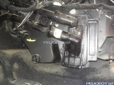

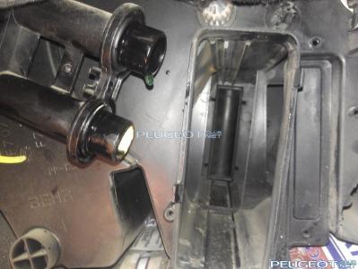

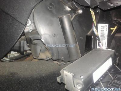

так получается чтоб прокладку поменять надо вскрыть 50% системы охлаждения! :dry: и всеже торекс ето как на схеме не видно! а печка вынимается как? стоит мертво похоже как приборная панель с ней завязана! сделал фото текущей ситуации может подскажете куда внимание обратить!
Изменено пользователем Peugeot 307sw
1. Откручивай торкс на фото (уже выкрученный частично)
2. Выше по патрубкам (между патрубками) есть еще саморез. Ты пишешь, что выкрутил его!
3. Сама печка держится защелками, отщелкни их и тяни в сторону педалей, перпендикулярно плоскости самой климатической установки. Увидишь как начнет расти зазор между патрубками и радиатором, можно легко помочь отверткой в распор. Если коврика нет подставь емкость под соединение

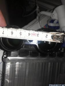

Если на фото твоя печка, размер колец 20 мм внутри 2,5 толщина. Вот артикул 6462.54 от 406 пежо вроде. Это если колечки по написанному выше будут больше размером.

[Peugeot-Club.net] - post-15072-0-33800600-1358086639.jpgЗдесь открутили?Саморез под ключ ТОРКС.Под капотом между шлангами.Два шланга входят в салон к печке ,вот между ними есть саморез( под капотом).У вас рестайловая печка и между колечками один болт,еще два ставить не куда.
а нагрузка большая!!!!!!!!!, просто я пытался пошевелить, мертво стоит, я и притормазил, решил у специалистов здесь узнать, чтоб лишнего не натворить! а торекс болтается свободно, но зазор и не думает появляться, саморез под рулем выкручен!
на 5 мм трубки должны как минимум выйти из радиатора(соединения) в сторону моторного отсека.Потом защелки у радиатора и в сторону педалей тянем радиатор.Усилие прикладывать нужно.Но в меру.
Крышку у ног пассажира снимать надо,чтобы не повредить саморезами радиатор печки,всё правильно тебе написали,пробуй,я тоже боялся сломать патрубки,но снял же и кольца новые поставил,полгода уже езжу,всё ОК!

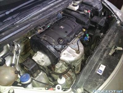

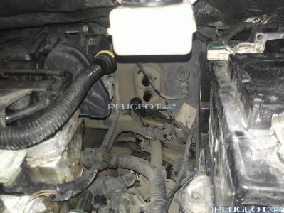

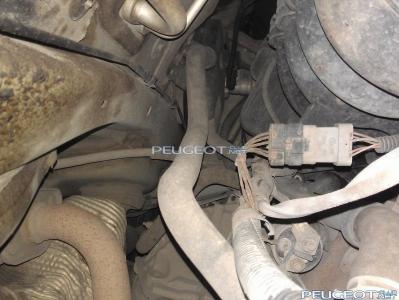

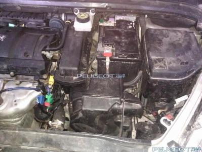

печку две клипсы держат! а вот под капотом я не пойму как выкрутить последний саморез!!! его даже не видно.фото моторного отсека имеется! подскажите как! и есть вариант прокладку поменять не лазия под капотом?
Добраться до этого места можно сняв воздушный фильтр (на твоей третьей фотке видны патрубки, саморез по идее между ними). Но еще раз повторюсь, у себя я не трогал там, хотя по схеме там есть саморез.
Добавлю.
1. у тебя нет винта на тепловой защите выпускного коллектора
2. похоже давит смазку из под пыльника внутренней гранаты правого шруса

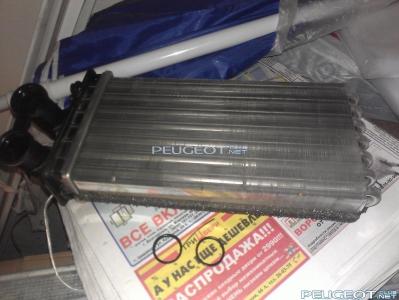

Уникальный конструктор, разобрал и снял печку!!! в моторном отсеке вынимаем воздушный фильтр и получаем доступ к патрубкам где необходимо открутить торекс(саморез) между ними, так как ты иначе можешь повредить пластиковые патрубки подходящие к печке и радиатор печки зализать(замять) соты когда будешь извлекать!
я прикрепил фотки на которых видно что и как!

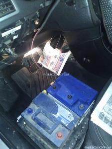

да и промакивание полов от антифриза работает не так быстро но еффективно(я использовал противень с печки(ненужный) в размер и два аккумулятора, ну и блокнотов(газеты) выпусков сто ;-))
