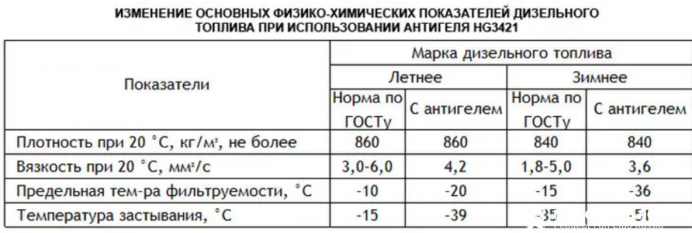

По сабжу. Вот небольшая табличка, иллюстрирующая показатели летнего и зимнего дизеля при применении хайгировского антигеля HG3421
Кстати, плотность нашего "тяжёлого топлива" при применении антигеля, как видно из таблички, не меняется, и "легче" оно не становится))
7 минут назад, Grizzly сказал:
Все правильно. Потому что дело вовсе не в плотности топлива ("тяжести", если в терминах нашего чернокожего коллеги)
