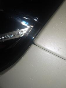

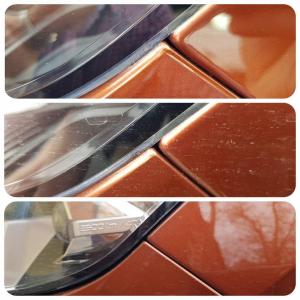

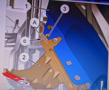

Это гарантийный случай, массовая проблема. Метод устранения есть у дилера. Инженер по гарантии показывал на своем компьютере. Две заклепки перебить надо.
А можно какое-то документальное подтверждение о том, что это "гарантийный случай"?
Обратился к ОД, у которого покупал автомобиль (в другом городе, поэтому общение было пока в телефонном режиме) - ни о каких таких проблемах с фарами они не слышали.
Заехал к ОД в своем городе (открылись только летом, еще "зеленые", поэтому пока не рискую обслуживаться у них) - аналогичная реакция: "Ни о чем таком мы не знаем..."
При этом в салоне стоит 3008 с точно так же "лежащими" на бампере и крыле фарами - ткнул двух (!) сервис инженеров носом, развели руками, типа "нам все равно, приезжайте, мы можем зафиксировать обращение и отправить на рассмотрение в ПСА"...

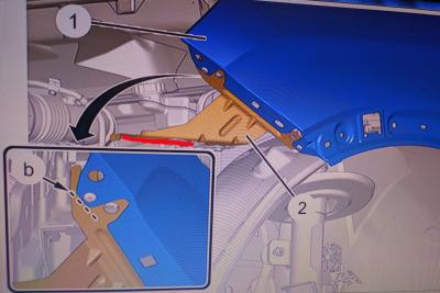

У кого нет желания бодаться с дилером или нравится делать самому, можно не снимая бампер и фару добраться до этих двух болтов.
Домкратим, снимаем колесо, снимаем локер и открывается доступ к этим болтам, заклепки можно не трогать. Я под эти болты подложил полоску толщиной 4 мм,
предварительно немного подогнув, чтоб зазор был нормальный.

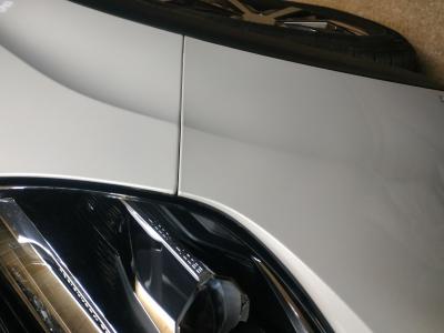

У меня фары лежат еще с салона, пробег пока 500 км, но чтобы не затягивать поехал сегодня к дилеру - Автомир в Ярославле. Там посмотрели, сказали, что с таким к ним еще никто не обращался, но без каких-то вопросов все зафиксировали, отправят запрос. Так что ждем.
Самое интересное, что в салоне стоит 5008-й, так там правая фара лежит, а на левой идеальные зазоры. Подивились на это вместе с ребятами из салона.

Вот нашел на драйве изображения, надеюсь не обидятся.
Красным нарисовал, если так можно выразиться, куда я установил полоску.HwAAAgMOGeA-960.jpgqIAAAgMOGeA-960.jpg
Чисто аналитически, я приблизительно понял место установки. Больше интересует способ. То есть, есть ли возможность, не снимая бампера и фар, а только сняв подкрылки, надёжно установить прокладки в места крепления фар? Ведь для этого нужно раскручивать болты креплений. А к ним возможно подлезть?
Если да, то у ОД буду настаивать именно на таком способе "лифтинга" фар))
Жалею, что не сфоткал, собственно говоря я подкрылки снял чтобы зашумить их и увидел какой прекрасный обзор и доступ открывается к этим болтам.
Там есть еще один плюс, фару можно двигать вверх вниз  и настроить зазор,  т. к. бампер и фара на месте. Я этот зазор выставлял подгибанием этой самой полоски.
После этого проехал где то 5 -6 тыщ, зазор не изменился. Общий пробег 43000 км.  IMG_20191118_182657.jpg

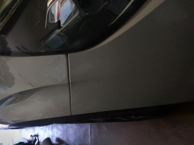

Пятая дверь реально ниже чем ей положено быть.
По сторонам зазор есть, а внизу его уже нет (реально 1-2 мм зазор)
при более детальном осмотре было обнаружено отсутствие верхнего правого подпятника под ножкой пятой двери.
На остальных трёх подпятниках след от ножек находится ниже центра.
Определённо надо ехать к ОД.
Вопрос что ему говорить про отсутствующий подпятник. Я реально не знаю был он или нет. Но точно знаю что его либо не было, либо он отвалился.
