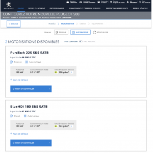

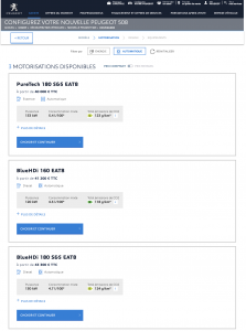

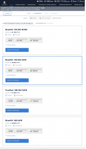

Grizzly Опубликовано: 15 апреля 2019 Поделиться Опубликовано: 15 апреля 2019 Так и не понял в чем заключалось враньё .Враньё, уважаемый , в том, что Вы написали Седан Пежо 508 на рынок заходит с дизельным двигателем BlueHDi 130 S&S АКПП-8 ЕВРО 6 ...... В отношении бензинового двигателя изменений нет.Я Вам привёл сканы оф. конфигураторов 508 седан 1. С другими дизельными двигателями. 2. С отличным от обсуждаемого Вами бензиновым двигателем, в отношении которого, с Ваших слов, изменений нет. С Вашей стороны - только болтовня. И враньё, невинными свидетелями которого мы являемся в сегменте купе седанТак Вы имели ввиду некий "купе седан"? А что же Вы сразу постеснялись раскрыться, что речь идёт о "купе седане"? Писали, вроде, Седан Пежо 508 на рынок заходит с дизельным двигателем BlueHDi 130 S&S АКПП-8 ЕВРО 6 .Видимо "купе" в Вашем сообщении не пропечаталось.Новый стиль ? Видимо мы невинные свидетели человека (который цитирует себя и общается сам с собой).А Вас еб..т? Сообщение адресовано не Вам.Касательно ссориться на мой взгляд неверное слово .Вы можете подобрать любое, более подходящее на Ваш взгляд, слово. Свою позицию я Вам доступно изложил. -1 Ссылка на комментарий Поделиться на других сайтах Больше способов поделиться...

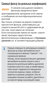

Grizzly Опубликовано: 30 июля 2019 Поделиться Опубликовано: 30 июля 2019 А алгоритм прожига фильтра какой то особый или простой - периодически? Алгоритм простой, основывающийся на совпадении двух факторов - насыщении фильтра и условий движения авто. А вот что действительно удивляет, это то, чтоа) всё это подробно описано в мануалеб) обсуждается в топике 5008 II THP... Ссылка на комментарий Поделиться на других сайтах Больше способов поделиться...
chizhik_pyzhik Опубликовано: 2 августа 2019 Поделиться Опубликовано: 2 августа 2019 а) всё это подробно описано в мануалену не знаю что там у вас в мануале, но у себя описанного не замечал, т.е. той части, что с сигнализацией на приборке,так же знаю, что при недостаточном уровне загорается предупреждение о необходимости дозаправить присадку...но происходит сие на пробегах за 100ткм... б) обсуждается в топике 5008 II THP...да такое практически в каждой теме ))) Ссылка на комментарий Поделиться на других сайтах Больше способов поделиться...
