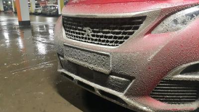

Заглушки  -поставил пару недель назад.
Тут вот через 15-20 минут езды по МКАДу в небольшой снежок отключается система автоматического торможения, и адаптивный круиз-контроль. Достаточно, чтобы на радар (что под номером между заглушками) налепится сантиметр грязи-снега.
Опасно может быть кстати, если ехать на круизе. Заметно на экране в режиме "вождение" как вдруг пропадает с экрана впереди идущая машина и круиз начинает разгоняться, потом радар "увидит", опять потеряет... несколько таких повторений, выдаёт ошибку и отключается.

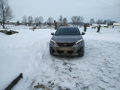

Я Машину давно уже не мыл [emoji41]. Круиз и радар работают отменно.

Что не то? Какой дождь то? Я именно писал про снег.
Фотографии скоро год будет.

Жень, представляешь себе утрамбованный снеговой "монолит", образовывающийся в районе брызговиков? Я понял так, что @nigmer писал о похожей корке, пусть и не настолько плотной.
И если вернуться к изначальной теме топика, то на фото @nigmer видна довольно чёткая верхняя граница зоны налипания этого гуано. Что ещё раз подтверждает, что установка зимних экранов позволяет значительно снизить кол-во гуано на радиаторе и всём остальном подкапотном пространстве.
