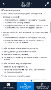

EugeneT Опубликовано: 27 ноября 2018 Поделиться Опубликовано: 27 ноября 2018 Но на пункте пока 2 затык. Рычаг на нейтралку не переходит. При нажатой кнопке первое движение рычагом вперёд или назад - "N". Второе движение переведёт уже в "D" или "R". Это если не до упора нажимать, иначе сразу D/R Ссылка на комментарий Поделиться на других сайтах Больше способов поделиться...
Chrome Опубликовано: 27 ноября 2018 Поделиться Опубликовано: 27 ноября 2018 Камрады, если я НЕ глушил двигатель до того, а просто включаю зажигание «с нуля», то коробка с P вообще не уходит. Разумеется, с кнопкой. Ссылка на комментарий Поделиться на других сайтах Больше способов поделиться...
Grizzly Опубликовано: 27 ноября 2018 Поделиться Опубликовано: 27 ноября 2018 Камрады, если я НЕ глушил двигатель до того, а просто включаю зажигание «с нуля», то коробка с P вообще не уходит. Разумеется, с кнопкой.Специально для Вас, сходил с ребенком, сделал видос машины на стоянке.https://www.youtube.com/watch?v=vh5yjD7czHI Ссылка на комментарий Поделиться на других сайтах Больше способов поделиться...
Chrome Опубликовано: 27 ноября 2018 Поделиться Опубликовано: 27 ноября 2018 (изменено) Плохо понимаю, что на видео, так как темно и шумно. Но признателен в любом случае - спасибо.Ещё раз: 1. Двигатель работает.2. Ставлю нейтралку.3. Выключаю двигатель.4. Включаю сразу же зажигание (не двигатель).5. Двигаю вновь джойстик на нейтралку.6. Выключаю зажигание. Так работает. В противовес этому: 1. Машина холодная, не заведена.2. Включаю зажигание (не двигатель).3. Ставлю нейтралку... НЕТ. Так не работает: машина не сходит с P. К счастью, верхнего алгоритма для не аварийных случаев достаточно. Изменено 27 ноября 2018 пользователем Chrome Ссылка на комментарий Поделиться на других сайтах Больше способов поделиться...
antoshka32161 Опубликовано: 28 ноября 2018 Поделиться Опубликовано: 28 ноября 2018 (изменено) Плохо понимаю, что на видео, так как темно и шумно. Но признателен в любом случае - спасибо.Ещё раз:1. Двигатель работает.2. Ставлю нейтралку.3. Выключаю двигатель.4. Включаю сразу же зажигание (не двигатель).5. Двигаю вновь джойстик на нейтралку.6. Выключаю зажигание. Так работает. В противовес этому:1. Машина холодная, не заведена.2. Включаю зажигание (не двигатель).3. Ставлю нейтралку... НЕТ. Так не работает: машина не сходит с P.К счастью, верхнего алгоритма для не аварийных случаев достаточно.Все работает:1. Включаете зажигание (не двигатель)2. Нажимаете педаль тормоза и ставите рычаг переключения АКПП, зажимая боковую кнопку, на N.3. Выключаете зажигание. @Chrome, я понял в чем ваша ошибка. Вы не нажимаете педаль тормоза согласно мануала Изменено 28 ноября 2018 пользователем antoshka32161 Ссылка на комментарий Поделиться на других сайтах Больше способов поделиться...
Chrome Опубликовано: 28 ноября 2018 Поделиться Опубликовано: 28 ноября 2018 Да нажимал я, просто описывать не стал. Как же я буду ставить на N без тормоза? Так и укатиться недолго. Я ж по схеме с предварительным глушением двигателя процесс осилил - а там тоже нажимать надо. Ладно, попробую потом ещё и так, и так. Чтобы а) закрепить результат по полной схеме, б) убедиться, что неполная у меня не работает. Пока в командировку уехал и доступа к авто не имею. Ссылка на комментарий Поделиться на других сайтах Больше способов поделиться...
Chrome Опубликовано: 1 декабря 2018 Поделиться Опубликовано: 1 декабря 2018 Итак, сижу в авто на автоматической мойке. Со второй попытки встал на конвейер на нейтралке с выключенным двигателем. До того попрактиковался у дома - вышло с третьей попытки. Работает. Руками всё надо делать быстро, без пауз. Нога при этом то на тормозе, то нет. Отдалённо напоминает синхронизацию действий руки и ноги при работе с ручной коробкой. Вопрос бывалым:Открывание багажника «с ноги» на мойке выключаете в настройках? Или риска нет? Ссылка на комментарий Поделиться на других сайтах Больше способов поделиться...
