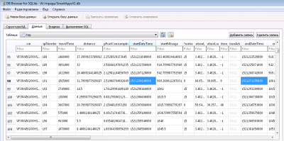

koi-sama Опубликовано: 30 августа 2019 Поделиться Опубликовано: 30 августа 2019 речь то шла о приложении MyPeugeot и отображении местоположения именно в приложении...А в приложении, кстати, это сравнительно легко исправимо - достаточно грохнуть из базы ту поездку. Проблема только в том чтобы получить доступ к этой базе. 0 Цитата Ссылка на комментарий Поделиться на других сайтах Больше способов поделиться...
AFrol Опубликовано: 30 августа 2019 Поделиться Опубликовано: 30 августа 2019 (изменено) @AFrol, в 3008 даже в машинах без навигации есть GPS. Я на форуме выкладывал инструкцию как попасть в сервисное меню ГУ, и там одним из пунктов можно посмотреть текущее состояние GPS.А я и не говорил о том, что в автомобиле нет GPS или какого-либо его импортозаместителяА в приложении, кстати, это сравнительно легко исправимо - достаточно грохнуть из базы ту поездку.Научите, пожалуйста, как грохнуть поездку Изменено 30 августа 2019 пользователем AFrol 0 Цитата Ссылка на комментарий Поделиться на других сайтах Больше способов поделиться...
koi-sama Опубликовано: 30 августа 2019 Поделиться Опубликовано: 30 августа 2019 Научите, пожалуйста, как грохнуть поездку 1. Найти на устройстве файл базы данных SmartAppsV1.db, открыть его редактором sqlite, найти там поездку из будущего и поменять ей даты startDateTime и endDateTime, после чего вернуть файл на место на устройство.2. Если не поможет - там же LocalisationSmartphone.db, там одна таблица и должна быть одна запись. В андроиде базы лежит в /data/data/com.psa.mym.mypeugeot/databases/, для доступа туда нужен рут. Про яблоки не знаю. 2 Цитата Ссылка на комментарий Поделиться на других сайтах Больше способов поделиться...
EugeneT Опубликовано: 30 августа 2019 Поделиться Опубликовано: 30 августа 2019 1. Найти на устройстве файл базы данных SmartAppsV1.db, открыть его редактором sqlite, найти там поездку из будущего и поменять ей даты startDateTime и endDateTime, после чего вернуть файл на место на устройство.2. Если не поможет - там же LocalisationSmartphone.db, там одна таблица и должна быть одна запись. В андроиде базы лежит в /data/data/com.psa.mym.mypeugeot/databases/, для доступа туда нужен рут. Про яблоки не знаю. Remote_Desktop_Connection_2019-08-30_13-55-00.pngИли проще: экспорт (который для переноса на другое устройство), файл получается в читабельном виде, подредактировать и щаимпортить обратно 0 Цитата Ссылка на комментарий Поделиться на других сайтах Больше способов поделиться...
