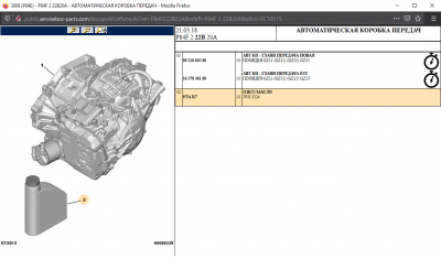

aleks14.77 Опубликовано: 25 декабря 2019 Поделиться Опубликовано: 25 декабря 2019 Очень сильно сомневаюсь насчет Т-IV и Мобил 3309, что их можно лить.Скорее всего он имел ввиду заменяемые масла по типу JWS 3324.Сервис бокс вангует, что у нас JWS3324 1 Ссылка на комментарий Поделиться на других сайтах Больше способов поделиться...
AFrol Опубликовано: 25 декабря 2019 Поделиться Опубликовано: 25 декабря 2019 Сервис бокс вангует, что у нас JWS3324Отлично!JWS3324Спасибо Ссылка на комментарий Поделиться на других сайтах Больше способов поделиться...
