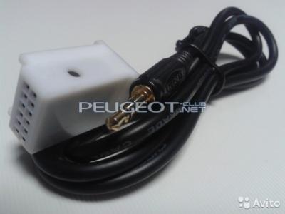

ну есть варик:
AUX-кабель 3,5 мм для Peugeot.
Чтобы слушать любимую музыку через головное устройство Peugeot необходимо просто подключить один конец кабеля к разъему магнитолы, а другой к внешнему 3.5-мм аудиоустройству.
Особенности продукта: соединение 3.5 мм аудиоустройств с проигрывателем автомобиля Peugeot.
Интерфейс: 3,5 мм
Диаметр кабеля: 3 мм
Длина: 1,2 м
Материал: экранированный кабель, бескислородная медь OFC для подавления помех.
Поддерживаемые модели :
Peugeot 207
Peugeot 307
Peugeot 308
Peugeot 407
Peugeot 408
Peugeot 507
Peugeot 607
Peugeot 807
500 р сие устройство.. (нотик пхайте-телефон - что хотите).
@serzh1980, это громче звук не сделает :)
Думаю звук будет сильнее чем даже со стандартным радио. Т.к. есть доп контур громкости у исходящего устройства. + дополнительный эквалайзер.
т.к. тема (см выше)  - это вариант обойтись без ятура - для тех кто будт слушать с ipad ipod нотика..и т.д.  ( :no: .. не подумайте что я барыжу.. :no:  а то как-то я сильно вариант начал защищать) :laugh2:
Просто бюджетный вариант. Коннект в разъем магнитолы- от чейнджера. Ну да..нет USB.. флешки не почитать.. но шансик на существование такого AUX вполне даже ничего.

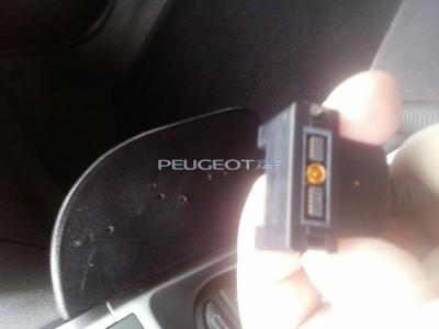

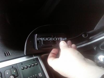

Что это? Пригнал 307 из германии. в нем имеется такая вещь. я так понимаю что это какой-то хэндсфри, но как он работает и с какими телефонами не понимаю. у козырька микрофон. кто что знает? Я так понимаю что подключен в aux!?
